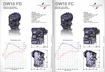

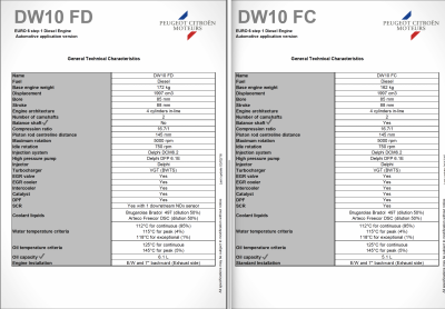

Стоп! Я на СБ не ссылался, я ссылался на официальный сайт завода-изготовителя двигателей для ПСА. Правда, на сегодняшний день они оставили описания только для дизелей с мочевиной, но мы народ запасливый, заранее провели сравнение.
Так что вопросы есть. На драйве, например, я не увидел VIN ТС, которое сравнивалось, как FC.
Что же...касается...манеры изложения...Возможно,...возможно....что это...профдеформация...а возможно....и даже вероятнее...просто.........!
На выложенных фото хреново видно. Продублирую оригиналами.

два двигателя: один тот который поставляется в РФ — это DW10FD (150 сил) и тот что продается во Франции — DW10FC (180 сил) с карбамидом.
Это не так. Если Вы внимательно посмотрите на спецификации движков, то обратите внимание, что DW10FD (150 сил) также бывает BlueHD Euro6 (по Вашему - с карбомидом). Таким образом, по Вашему, Пежо одновременно выпускал один и тот же двигатель с прошивкой на 150 сил и называл его FD, и с прошивкой на 180 сил, и называл его FC. Занимательно. А разными объемами масла...весом... и балансирным валом...заметал следы... и вводил в заблуждение...
