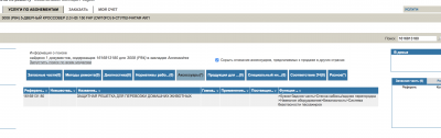

antoshka32161 Опубликовано: 12 апреля 2018 Поделиться Опубликовано: 12 апреля 2018 @antoshka32161, Я это всё прочёл. Как раз и вопрос в том, что кроме упоминания этих сетокСетка4.pngнет ни ссылки в СБ, ни, хотя бы изображения...А такая штука есть в твоей шайтан машине 1616813180? Ссылка на комментарий Поделиться на других сайтах Больше способов поделиться...

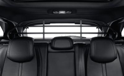

Leva II Опубликовано: 12 апреля 2018 Поделиться Опубликовано: 12 апреля 2018 (изменено) Как я понимаю, все аксессуары у которых артикул начинается на D, это товары для российского рынка, включенные в официальный католог Peugeot, сужу по коврам в салон, т.к. покупал для себя у оф. дилера в СПб. Смотрел еще брызговики также с артикулом на D (выше писал каталожные номера в одной из тем) отказался, неустроили по качеству. Сетки я думаю из той же серии, европейцы навряд ли себе ставят, посмотрел на украинский каталог, там их нет. Можно глянуть еще эстонский каталог, но результат думаю тот же. Эти аксессуары для нашего российского рынка, включенные в официальный католог. А такая штука есть в твоей шайтан машине 1616813180? Изменено 12 апреля 2018 пользователем Leva II 1 Ссылка на комментарий Поделиться на других сайтах Больше способов поделиться...
antoshka32161 Опубликовано: 12 апреля 2018 Поделиться Опубликовано: 12 апреля 2018 @Leva II, тут что она есть я знаю)))Я хотел чтобы Фёдор нашёл в своей шайтан машине её))) Ссылка на комментарий Поделиться на других сайтах Больше способов поделиться...
Grizzly Опубликовано: 12 апреля 2018 Поделиться Опубликовано: 12 апреля 2018 А такая штука есть в твоей шайтан машине 1616813180?Да, такая есть: Ссылка на комментарий Поделиться на других сайтах Больше способов поделиться...

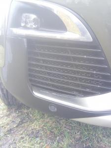

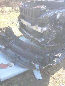

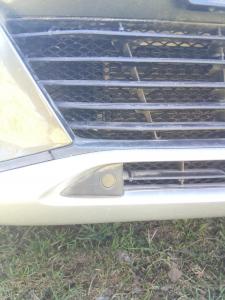

Hushman Опубликовано: 23 апреля 2018 Поделиться Опубликовано: 23 апреля 2018 В субботу установил сетку в бампер самостоятельно. Цена вопроса 650 руб сетка 40x120 см и 100 рублей хомуты. 5 часов времени, очень мешал периодически налетавший дождь и кое какой инструмент. Ссылка на комментарий Поделиться на других сайтах Больше способов поделиться...

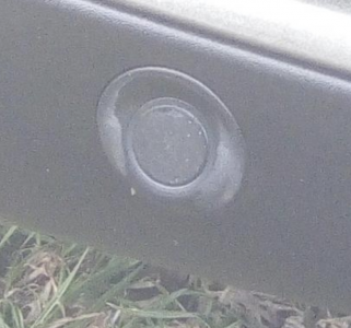

Grizzly Опубликовано: 23 апреля 2018 Поделиться Опубликовано: 23 апреля 2018 @Hushman, мне показалось, или краска вокруг парковочного радара самоустраняется? Ссылка на комментарий Поделиться на других сайтах Больше способов поделиться...
Hushman Опубликовано: 23 апреля 2018 Поделиться Опубликовано: 23 апреля 2018 @Hushman, мне показалось, или краска вокруг парковочного радара самоустраняется? Не приглядывался, может просто грязь? Ссылка на комментарий Поделиться на других сайтах Больше способов поделиться...
Grizzly Опубликовано: 23 апреля 2018 Поделиться Опубликовано: 23 апреля 2018 @Hushman, да на грязь вроде не похоже... Ссылка на комментарий Поделиться на других сайтах Больше способов поделиться...

tiguan Опубликовано: 24 апреля 2018 Автор Поделиться Опубликовано: 24 апреля 2018 может, надо еще сетку устанавливать на этот съемный элемент (лючок) пластикового подкрылка, где прорези? Или от колеса и через сетку на лючке все успешно на интеркулер закидываться будет ?Кстати, а этот лючок - как снимается? И можно ли его снять, не снимая колеса, а вывернув колесо ? В субботу установил сетку в бампер самостоятельно. Цена вопроса 650 руб сетка 40x120 см и 100 рублей хомуты. 5 часов времени, очень мешал периодически налетавший дождь и кое какой инструмент. Вот вот и у меня такой же вопрос, особенно к HUSHMAN. Сетки вперед ставить смысла не вижу. А со стороны локера интересует очень сильно. Тем более думаю, врядли дилер ставит туда сетку (там же её не видно), а значит за это никто платить не будет. Ссылка на комментарий Поделиться на других сайтах Больше способов поделиться...

Hushman Опубликовано: 24 апреля 2018 Поделиться Опубликовано: 24 апреля 2018 Вот вот и у меня такой же вопрос, особенно к HUSHMAN. Сетки вперед ставить смысла не вижу. А со стороны локера интересует очень сильно. Тем более думаю, врядли дилер ставит туда сетку (там же её не видно), а значит за это никто платить не будет.Последние 13 лет на все машины ставил сетки и радиатор спереди был чистый, смысл сетки двояк. С одной стороны не позволить большим предметам (камни, оводы и т.п) долететь до радиатора, а второе, разбить поток набегающего воздуха и снизить его скорость, за счёт этого грязь просто не долетает до сот. При этом на само охлаждение это вообще никак не сказывается. Правда это не отменяет мойку радиатора два раза в год не сильным напором керхера, безо всяких разборок и продувку межрадиаторного пространства воздухом с чисткой старой зубной щёткой. Кстати сетку на тыльную часть лючка интеркулера я поставил, буду наблюдать.Вот вот и у меня такой же вопрос, особенно к HUSHMAN. Сетки вперед ставить смысла не вижу. А со стороны локера интересует очень сильно. Тем более думаю, врядли дилер ставит туда сетку (там же её не видно), а значит за это никто платить не будет.Поставил сразу как почистил радиатор, с внутренней стороны лючка. Буду смотреть на эффект. Ссылка на комментарий Поделиться на других сайтах Больше способов поделиться...

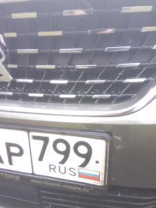

Андрей 159 Опубликовано: 27 апреля 2018 Поделиться Опубликовано: 27 апреля 2018 Не знаю куда написать. Решил поставить сетку на решётку радиатора,снял заглушки зимнего пакета и увидел, что есть ещё заглушка, посередине. Вопрос к знатокам:как её снять? Без этой заглушки я думаю,что очень легко будет подлезть к внутренней стороне решётке радиатора!!! Думаем. Ссылка на комментарий Поделиться на других сайтах Больше способов поделиться...
koi-sama Опубликовано: 27 апреля 2018 Поделиться Опубликовано: 27 апреля 2018 (изменено) есть ещё заглушка, посерединеЕсли я не ошибаюсь, то под ней - радар, а сама она несъёмная. Изменено 27 апреля 2018 пользователем koi-sama Ссылка на комментарий Поделиться на других сайтах Больше способов поделиться...
Андрей 159 Опубликовано: 27 апреля 2018 Поделиться Опубликовано: 27 апреля 2018 а сама она несъёмная.Она шатается в пазах,думаю,что она снимается как защитные экраны Ссылка на комментарий Поделиться на других сайтах Больше способов поделиться...

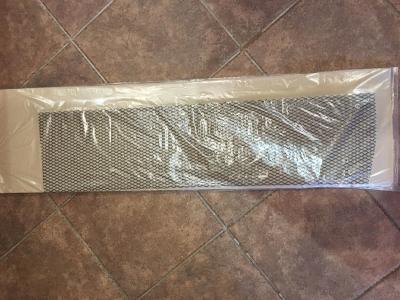

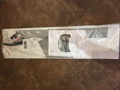

Leva II Опубликовано: 28 апреля 2018 Поделиться Опубликовано: 28 апреля 2018 Пришла сетка, кому будет интересно, фото во вложении. В комплекте идут 3 сетки, хомуты и крпеж пластиковый. Придется отдельно докупать сетку в места, где зимние заслонки (заглушки). Цена вопроса 1 353 руб. На майских праздниках буду ставить. Ссылка на комментарий Поделиться на других сайтах Больше способов поделиться...
antoshka32161 Опубликовано: 28 апреля 2018 Поделиться Опубликовано: 28 апреля 2018 @Leva II, ну вы фанаты... Понимаю какую нибудь Калину самому доделывать, но авто за цену почти 2 ляма... Не понимаю))) Ссылка на комментарий Поделиться на других сайтах Больше способов поделиться...
