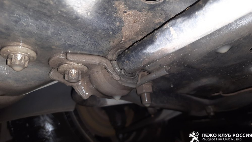

igorkzn Опубликовано: 20 октября 2022 Поделиться Опубликовано: 20 октября 2022 https://aliexpress.ru/item/1005002698144794.html?sku_id=12000021763207423&spm=a2g2w.productlist.list.326.78fb7708CeaqOr это что на Али - втулка стабилизатора поперечной устойчивости ? Ссылка на комментарий Поделиться на других сайтах Больше способов поделиться...
igorkzn Опубликовано: 20 октября 2022 Поделиться Опубликовано: 20 октября 2022 https://aliexpress.ru/item/1005003632996024.html?sku_id=12000026579910336&spm=a2g2w.productlist.list.590.78fb7708CeaqOr у кого-то крышки продавливаются ... Ссылка на комментарий Поделиться на других сайтах Больше способов поделиться...
ideo098 Опубликовано: 20 октября 2022 Поделиться Опубликовано: 20 октября 2022 4 часа назад, igorkzn сказал: https://aliexpress.ru/item/1005002698144794.html?sku_id=12000021763207423&spm=a2g2w.productlist.list.326.78fb7708CeaqOr это что на Али - втулка стабилизатора поперечной устойчивости ? Это только для тех у кого Контрабас в салоне))) Ссылка на комментарий Поделиться на других сайтах Больше способов поделиться...
igorkzn Опубликовано: 20 октября 2022 Поделиться Опубликовано: 20 октября 2022 что за контрабас ? Ссылка на комментарий Поделиться на других сайтах Больше способов поделиться...
ideo098 Опубликовано: 21 октября 2022 Поделиться Опубликовано: 21 октября 2022 (изменено) Тот что на рисунке)))) по твоей ссылке. Шутка. Изменено 21 октября 2022 пользователем ideo098 Ссылка на комментарий Поделиться на других сайтах Больше способов поделиться...
igorkzn Опубликовано: 21 октября 2022 Поделиться Опубликовано: 21 октября 2022 ОК если это втулка стабилизатора, то мне запомнилось, что у нас эти втулки якобы не съемные и чуть ли не весь стабилизатор надо из-за этого менять. Но может речь шла про другое...запутался Ссылка на комментарий Поделиться на других сайтах Больше способов поделиться...
ideo098 Опубликовано: 21 октября 2022 Поделиться Опубликовано: 21 октября 2022 (изменено) Втулки съёмные, конечно же и они разъёмные, немного по-другому вылиты, форма разная. например : CITROEN/PEUGEOT Артикул 5094E3 или STELLOX 7900645SX, но это для моего 307SW. Втулка разъёмная, потому, что по-другому никак её не насадить. Изменено 21 октября 2022 пользователем ideo098 Ссылка на комментарий Поделиться на других сайтах Больше способов поделиться...
_mvm_ Опубликовано: 26 октября 2022 Поделиться Опубликовано: 26 октября 2022 21.10.2022 в 10:56, igorkzn сказал: если это втулка стабилизатора, то мне запомнилось, что у нас эти втулки якобы не съемные и чуть ли не весь стабилизатор надо из-за этого менять. Точно. А здесь есть фото: https://www.drive2.ru/l/565985706099345146/ 1 Ссылка на комментарий Поделиться на других сайтах Больше способов поделиться...
igorkzn Опубликовано: 26 октября 2022 Поделиться Опубликовано: 26 октября 2022 _mvm_ так что в реале? На нашем стабилизаторе это втулки типа несъемные , меняется весь стабилизатор сразу (со втулками и скобами)? Но умельцы могут снять скобы о поменять втулки? И китайцы нак Али эти втулки и продают ? Ссылка на комментарий Поделиться на других сайтах Больше способов поделиться...

ideo098 Опубликовано: 22 декабря 2022 Поделиться Опубликовано: 22 декабря 2022 26.10.2022 в 14:28, igorkzn сказал: _mvm_ так что в реале? На нашем стабилизаторе это втулки типа несъемные , меняется весь стабилизатор сразу (со втулками и скобами)? Но умельцы могут снять скобы о поменять втулки? И китайцы нак Али эти втулки и продают ? наши умельцы могут больше чем инженеры PSA. На моём Пыжике втулки разъёмные и заменяемые самостоятельно, даже без сервиса, главное чтобы яма была. 1 Ссылка на комментарий Поделиться на других сайтах Больше способов поделиться...
igorkzn Опубликовано: 23 декабря 2022 Поделиться Опубликовано: 23 декабря 2022 это так с завода ?ideo098 но на наших 3008 - вроде не так ? Ссылка на комментарий Поделиться на других сайтах Больше способов поделиться...
Мартын Опубликовано: 23 декабря 2022 Поделиться Опубликовано: 23 декабря 2022 5 минут назад, igorkzn сказал: это так с завода ?ideo098 но на наших 3008 - вроде не так ? это 307 Ссылка на комментарий Поделиться на других сайтах Больше способов поделиться...
ideo098 Опубликовано: 23 декабря 2022 Поделиться Опубликовано: 23 декабря 2022 По странной логике европейских инженеров PSA нормальные решения заменены на деградационные. Если раньше можно было обойтись только заменой резиновых втулок, то теперь на новых моделях Peugeot нужно выкинуть, переработать целиком весь стабилизатор, переплавить его и изготовить и установить новый. Энергии же теперь дохрена у них, ресурсов тоже. Ссылка на комментарий Поделиться на других сайтах Больше способов поделиться...
ideo098 Опубликовано: 23 декабря 2022 Поделиться Опубликовано: 23 декабря 2022 Я так думаю, что вам стоит один раз съездить в НЕавторизованный сервис, чтобы сделать эти скобы разъёмными и в дальнейшем уже не париться с заменой всего стабилизатора. Ссылка на комментарий Поделиться на других сайтах Больше способов поделиться...
Мартын Опубликовано: 23 декабря 2022 Поделиться Опубликовано: 23 декабря 2022 36 минут назад, ideo098 сказал: По странной логике европейских инженеров PSA нормальные решения заменены на деградационные. Если раньше можно было обойтись только заменой резиновых втулок, то теперь на новых моделях Peugeot нужно выкинуть, переработать целиком весь стабилизатор, переплавить его и изготовить и установить новый. Энергии же теперь дохрена у них, ресурсов тоже. так ничего с этими втулками и не происходит однако 320000 км полет нормальный 1 Ссылка на комментарий Поделиться на других сайтах Больше способов поделиться...
ideo098 Опубликовано: 23 декабря 2022 Поделиться Опубликовано: 23 декабря 2022 41 минуту назад, Мартын сказал: так ничего с этими втулками и не происходит однако 320000 км полет нормальный резина вечной не бывает Ссылка на комментарий Поделиться на других сайтах Больше способов поделиться...
Dimkin67 Опубликовано: 23 декабря 2022 Поделиться Опубликовано: 23 декабря 2022 5 часов назад, ideo098 сказал: резина вечной не бывает Поверь, в данном случае бывает. Зависит от условий работы, места установки и т.п. Пост выше тому подтверждение, согласен полностью.У себя решил поменять, снял, посмотрел, поставил назад, новые оригинальные лежат до сих пор, пробег 307т. Ссылка на комментарий Поделиться на других сайтах Больше способов поделиться...
ideo098 Опубликовано: 26 декабря 2022 Поделиться Опубликовано: 26 декабря 2022 Стоят оригинальные втулки? Ссылка на комментарий Поделиться на других сайтах Больше способов поделиться...
Мартын Опубликовано: 26 декабря 2022 Поделиться Опубликовано: 26 декабря 2022 29 минут назад, ideo098 сказал: Стоят оригинальные втулки? А почему нет?С ними НИЧЕГО не происходит! Ссылка на комментарий Поделиться на других сайтах Больше способов поделиться...
_mvm_ Опубликовано: 26 декабря 2022 Поделиться Опубликовано: 26 декабря 2022 1 час назад, Мартын сказал: А почему нет?С ними НИЧЕГО не происходит! Кое-что все таки происходит. Через втулки проходит "палка", которую постоянно дергают за концы, пытаются провернуть, выдернуть. Концы палки-стабилизатора через тяги соединены со ступицей и пляшут вверх-вниз. Износ втулок неизбежен. Более того, еще и сам стабилизатор подвержен износу. Ссылка на комментарий Поделиться на других сайтах Больше способов поделиться...
Мартын Опубликовано: 26 декабря 2022 Поделиться Опубликовано: 26 декабря 2022 5 минут назад, _mvm_ сказал: Кое-что все таки происходит. Через втулки проходит "палка", которую постоянно дергают за концы, пытаются провернуть, выдернуть. Концы палки-стабилизатора через тяги соединены со ступицей и пляшут вверх-вниз. Износ втулок неизбежен. Более того, еще и сам стабилизатор подвержен износу. выше фото и дискуссия на тему 307,которым уже под 20 лет.... Ссылка на комментарий Поделиться на других сайтах Больше способов поделиться...
ideo098 Опубликовано: 26 декабря 2022 Поделиться Опубликовано: 26 декабря 2022 Я не имею информации когда менялись втулки на той машине, что у меня. Но через 4 года владения начали появляться стуки при крене. Когда посмотрел эти резиновые втулки то обнаружил их растрескивание и смятие. Поэтому заказал новые, уже жду, правда не оригинал. Если на 307 резинки изнашиваются (да и не только на этой модели), то почему они НЕизнашиваются на 3008, 5008 ? Ссылка на комментарий Поделиться на других сайтах Больше способов поделиться...
Мартын Опубликовано: 26 декабря 2022 Поделиться Опубликовано: 26 декабря 2022 4 минуты назад, ideo098 сказал: Я не имею информации когда менялись втулки на той машине, что у меня. Но через 4 года владения начали появляться стуки при крене. Когда посмотрел эти резиновые втулки то обнаружил их растрескивание и смятие. Поэтому заказал новые, уже жду, правда не оригинал. Если на 307 резинки изнашиваются (да и не только на этой модели), то почему они НЕизнашиваются на 3008, 5008 ? вы внимательно выше читаете? Ссылка на комментарий Поделиться на других сайтах Больше способов поделиться...
