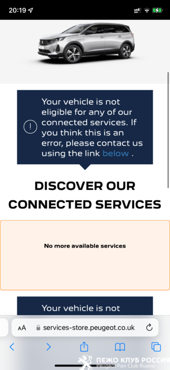

Чёт попробовал добавить VIN-номер свежеприобретённой машины в приложение Peugeot Update - получаю ошибку:
PEUGEOT UPDATE does not allow the update for this vehicle. We recommend you to access to the website of the brand.
Этот VIN-номер нигде ещё не регистрировал.
Update. Вышел из приложения на телефоне (предварительно поменяв в адресе страну на UK), поменял страну на входе на UK, перезагрузился, залогинился, добавил машину, полез проверять доступные сервисы - ничего нет (у предыдущего 5008 при этом доступна подписка на Speedcam) Потыкался, оказался на services-store.peugeot.co.uk, где при выборе нового 5008 получил сообщение
Your vehicle is not eligible for any of our connected services. If you think this is an error, please contact us using the link.
По ссылке ничего не открывается :|
3 часа назад, Spacejunk сказал:

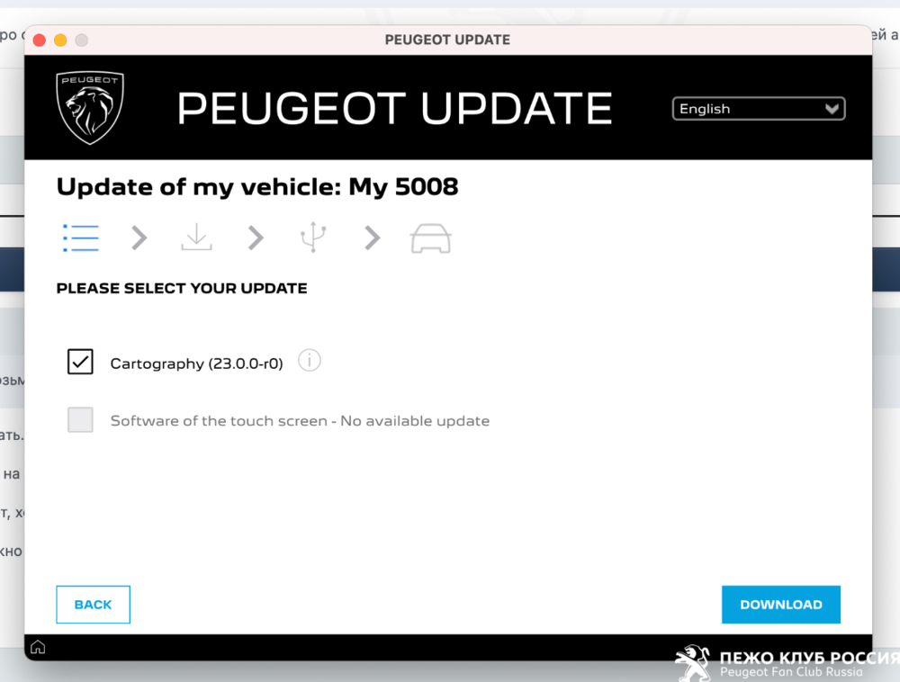

9 минут назад, Spacejunk сказал:
Ну и вообще, почему по VIN-номеру старой машины можно скачать обновление, а новый в Peugeot Update нельзя даже зарегистрировать?
Обновление карт мне PU скачать даёт.

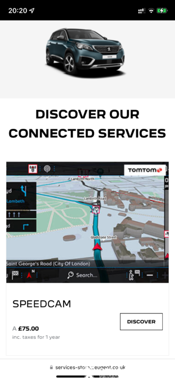

Для авто 2019 г есть и обновления, и подписка (но только на Speedcam)
1 час назад, Grizzly сказал:
Для дорестайла 2019 г и мне даёт скачать.
А машину 2022 г даже добавить нельзя.

Справедливости ради должен добавить, что после того, как я забрал авто у дилера (через неделю после покупки), я смог зарегистрировать свой VIN в PU и скачать обновления для навигации и карт.
Видимо, действительно, инфо от дилера до Пежо доходила некоторое время.
Осталось проверить подписки.

У меня раньше VIN не позволяло зарегистрировать в PU, а теперь инфа от ОД дошла и получилось.
Подписку на Speedcam для старой машины я и сейчас могу оформить.

2 часа назад, Strig сказал:
Дел на одну минуту - дольше переписываемся. Зарегистрируйтесь уже )) и проверьте наличие подписок.
На новый 5008 никаких подписок оформить нельзя. Но я его добавлял, не меняя страну аккаунта на UK, может в этом дело.
