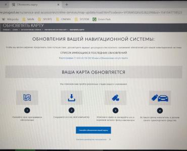

Chrome Опубликовано: 6 ноября 2018 Поделиться Опубликовано: 6 ноября 2018 (изменено) Друзья, заходил я на сервисы Peugeot. Но по VIN мне там предлагаются только карты (см. фото). Ни софта, ни лицензии там для меня нет. В итоге мой 3008 вынужден жрать карты, не запивая, и, возможно, именно потому и отказывается. Драма. Изменено 6 ноября 2018 пользователем Chrome 0 Цитата Ссылка на комментарий Поделиться на других сайтах Больше способов поделиться...
Supervisor Опубликовано: 6 ноября 2018 Поделиться Опубликовано: 6 ноября 2018 Друзья, заходил я на сервисы Peugeot. Но по VIN мне там предлагаются только карты (см. фото). Ни софта, ни лицензии там для меня нет. В итоге мой 3008 вынужден жрать карты, не запивая, и, возможно, именно потому и отказывается. Драма. А по прямой ссылке из первого сообщения темы пробовали? Там VIN не спрашивает:https://www.peugeot.ee/ru/service-and-accessories/online-services/map-update/road.html?codevin=VF3MJAHXVHS236595&id=1518678928920 0 Цитата Ссылка на комментарий Поделиться на других сайтах Больше способов поделиться...

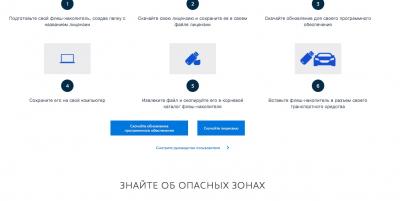

AFrol Опубликовано: 7 ноября 2018 Поделиться Опубликовано: 7 ноября 2018 (изменено) А по прямой ссылке из первого сообщения темы пробовали? Там VIN не спрашивает:https://www.peugeot.ee/ru/service-and-accessories/online-services/map-update/road.html?codevin=VF3MJAHXVHS236595&id=1518678928920по этой прямой ссылке вы скачаете лицензию (файл с лицензией) для чужого VIN, а не для своегочужая лицензия работать не будет Изменено 7 ноября 2018 пользователем AFrol 0 Цитата Ссылка на комментарий Поделиться на других сайтах Больше способов поделиться...

m.c.ALF Опубликовано: 7 ноября 2018 Поделиться Опубликовано: 7 ноября 2018 (изменено) Друзья, заходил я на сервисы Peugeot. Но по VIN мне там предлагаются только карты (см. фото). Ни софта, ни лицензии там для меня нет. В итоге мой 3008 вынужден жрать карты, не запивая, и, возможно, именно потому и отказывается. Драма. Лицензия ниже на той же странице должна быть Изменено 7 ноября 2018 пользователем m.c.ALF 0 Цитата Ссылка на комментарий Поделиться на других сайтах Больше способов поделиться...
Chrome Опубликовано: 7 ноября 2018 Поделиться Опубликовано: 7 ноября 2018 Наверно, должна. Но её там нет. 0 Цитата Ссылка на комментарий Поделиться на других сайтах Больше способов поделиться...

AFrol Опубликовано: 8 ноября 2018 Поделиться Опубликовано: 8 ноября 2018 (изменено) нет самой лицензии для скачивания по VIN как же нет, если есть?вот тут, например:https://www.peugeot.co.uk/servicing/map-system-updates/ вводите свой VIN и скачиваете свою лицензию, соответствующую текущей предлагаемой для скачивания версии софтадля каждой новой версии софта, предлагаемой для скачивания, лицензия будет новой Изменено 8 ноября 2018 пользователем AFrol 0 Цитата Ссылка на комментарий Поделиться на других сайтах Больше способов поделиться...

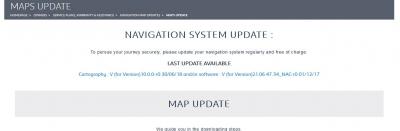

Chrome Опубликовано: 9 ноября 2018 Поделиться Опубликовано: 9 ноября 2018 Мы ходим по кругу.Ранее я писал, что уже был там и вводил свой VIN. Но для скачивания предлагается только карта без софта и лицензии (скриншот приложен выше). Возможно, это связано с тем, что система видит, что под моим сентябрьским VIN ещё с завода стоит актуальная на сегодня версия софта. Но может быть и просто глюк. 0 Цитата Ссылка на комментарий Поделиться на других сайтах Больше способов поделиться...

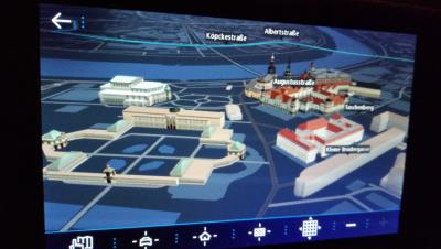

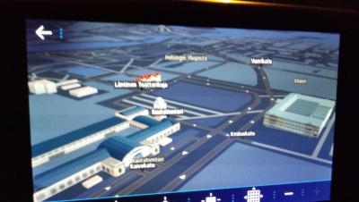

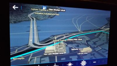

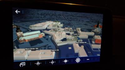

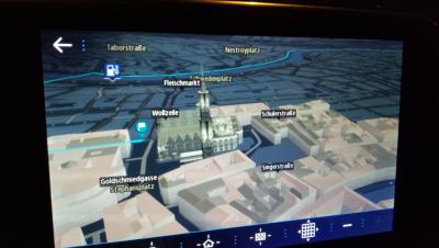

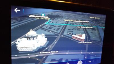

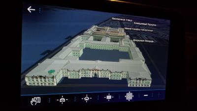

igorkzn Опубликовано: 10 ноября 2018 Автор Поделиться Опубликовано: 10 ноября 2018 (изменено) обновился до 11-й почти без приключений (файл лицензия остался на флешке после предыдущего обновления софта, его не трогал)Питер Дрезден РигаСтамбулХельсинки Вена Казанского Кремля - до сих пор - нету :-( Изменено 10 ноября 2018 пользователем igorkzn 0 Цитата Ссылка на комментарий Поделиться на других сайтах Больше способов поделиться...
