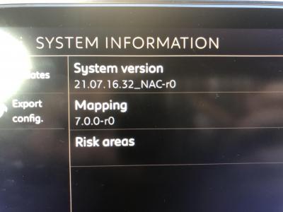

Chrome Опубликовано: 5 ноября 2018 Поделиться Опубликовано: 5 ноября 2018 (изменено) Вот такой фарш: Изменено 5 ноября 2018 пользователем Chrome 0 Цитата Ссылка на комментарий Поделиться на других сайтах Больше способов поделиться...

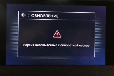

Chrome Опубликовано: 6 ноября 2018 Поделиться Опубликовано: 6 ноября 2018 Задача обновления карт с 7 до 11 оказалась повышенной сложности. Флешки и на 32, и на 128 гигабайт система прочитала, но отвечала стабильно, что версия па совместима с hardware. Что с этим делать??? P.S.: Папки LICENSE на флешке не было. Обновлять пробовал только карты, но не софт. Update: порылся в «капиталистической прессе» - говорят попробовать с подключением к Интернету. Попробую. 0 Цитата Ссылка на комментарий Поделиться на других сайтах Больше способов поделиться...
AFrol Опубликовано: 6 ноября 2018 Поделиться Опубликовано: 6 ноября 2018 128 гигабайт система прочиталану, хоть такприятная новостьнадо попробовать HDD подсоединить.... 0 Цитата Ссылка на комментарий Поделиться на других сайтах Больше способов поделиться...
bandr Опубликовано: 6 ноября 2018 Поделиться Опубликовано: 6 ноября 2018 (изменено) надо попробовать HDD подсоединить.... тоже подумываю о данной опции. но тогда уж SSD наверное, ибо скорость HDD она маловата будет, кмк. Если только для экскриментов сначала обычный жесткий впихнуть Изменено 6 ноября 2018 пользователем bandr 0 Цитата Ссылка на комментарий Поделиться на других сайтах Больше способов поделиться...
Chrome Опубликовано: 6 ноября 2018 Поделиться Опубликовано: 6 ноября 2018 ну, хоть такприятная новостьнадо попробовать HDD подсоединить....Толку только для меня пока никакого... 0 Цитата Ссылка на комментарий Поделиться на других сайтах Больше способов поделиться...
bandr Опубликовано: 6 ноября 2018 Поделиться Опубликовано: 6 ноября 2018 Толку только для меня пока никакого...советую флешку форматнуть еще раз и проверить на предмет скрытых файлов, ну и еще раз посмотреть, что-б все правильно было записано 0 Цитата Ссылка на комментарий Поделиться на других сайтах Больше способов поделиться...
Chrome Опубликовано: 6 ноября 2018 Поделиться Опубликовано: 6 ноября 2018 Форматнуть-то я форматну.А записывать-то вариантов мало: папка на три буквы и при ней отдельно какой-то файлик. 0 Цитата Ссылка на комментарий Поделиться на других сайтах Больше способов поделиться...
