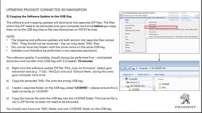

bandr Опубликовано: 24 октября 2018 Поделиться Опубликовано: 24 октября 2018 Прямо SLW папку копировать или цифровую только? позволю себе процитировать оригинальную инструкцию 0 Цитата Ссылка на комментарий Поделиться на других сайтах Больше способов поделиться...
Виталий Д Опубликовано: 24 октября 2018 Поделиться Опубликовано: 24 октября 2018 (изменено) Я использовал старую флешку, имею в виду со старыми данными от прошлой прошивки, только подменил файл с новыми картами. И всё стало с первого раза и в движении.Я видел ваше сообщение. У меня не получилось, т.к. не хватало места. позволю себе процитировать оригинальную инструкциюnavi upd.JPGЯ видел. на всякий случай уточнил) винда скрытый мусор там оставляет только в путь. Я когда на маке открываю виндовую флешку, то его видно.РАвно как и наоборот мак мусорит. а винда видит. Себе давно поставил на маке прогу для очистки мусора на съемных носителях, но она маковская, и проблем больше нет нигде. ставил еще под обновление карт rt-6, она тоже капризная былаНу у меня не видно мусора. Ни там ни там. Это не значит, что его нет, но через мак я не могу нормально форматнуть флешку. Так что делаю через винду. Изменено 24 октября 2018 пользователем Виталий Д 0 Цитата Ссылка на комментарий Поделиться на других сайтах Больше способов поделиться...

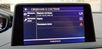

Виталий Д Опубликовано: 24 октября 2018 Поделиться Опубликовано: 24 октября 2018 (изменено) Короче попробовал еще раз. Ошибки нет, установка начинается, по после четверти пути пишет "произошел сбой". Не знаю чё делать...Теперь у меня вообще нет карт Изменено 24 октября 2018 пользователем Виталий Д 0 Цитата Ссылка на комментарий Поделиться на других сайтах Больше способов поделиться...
Виталий Д Опубликовано: 24 октября 2018 Поделиться Опубликовано: 24 октября 2018 Сейчас ехал домой и решил еще раз попробовать установить - все ок без сбоя. Только проблема в том, что я приехал домой раньше, чем оно установилось. Пришлось отменить. Завтра по дороге на работу попробую еще раз. 0 Цитата Ссылка на комментарий Поделиться на других сайтах Больше способов поделиться...
Виталий Д Опубликовано: 25 октября 2018 Поделиться Опубликовано: 25 октября 2018 (изменено) Сегодня утром сел в машину и по дороге на работу обновил навигатор. Все отлично встало, без проблем. С чем была связана изначальная проблема сбоя - не знаю...Из первых мечтаний: работаю рядом с Красной площадью и у меня всегда пропадает карта из-за того, что там глушится сигнал. Сегодня, после обновления, сигнал не пропадал и все было отлично. Будем надеятся, но еще покатаюсь понаблюдаю... Изменено 25 октября 2018 пользователем Виталий Д 0 Цитата Ссылка на комментарий Поделиться на других сайтах Больше способов поделиться...
