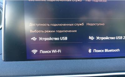

Ledo Опубликовано: 30 мая 2018 Поделиться Опубликовано: 30 мая 2018 Добрый день. Кто-нибудь знает, где расположен разъём для USB 2? Ссылка на комментарий Поделиться на других сайтах Больше способов поделиться...

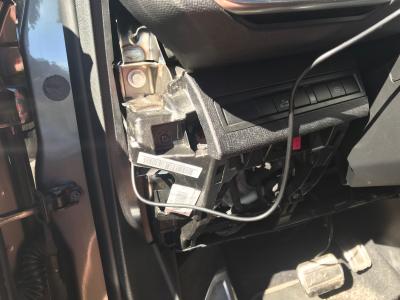

stepanet Опубликовано: 4 сентября 2018 Поделиться Опубликовано: 4 сентября 2018 Всем привет. Купил 5008. Черный дизель. Allur с опциями,но без крыши панорамной и навигации. Кожа в салоне клаудиа. Есть третий ряд сидений.Машинка нравится. Вчера подключил взломанный на 5s carplay. Посмотрел видосик через vlc. Подскажите, реально провести шнур питания от прикуривателя к видеорегистратору или к потолочным светильника подключать? Просто тщательно еще не смотрел. Ссылка на комментарий Поделиться на других сайтах Больше способов поделиться...

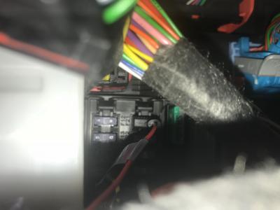

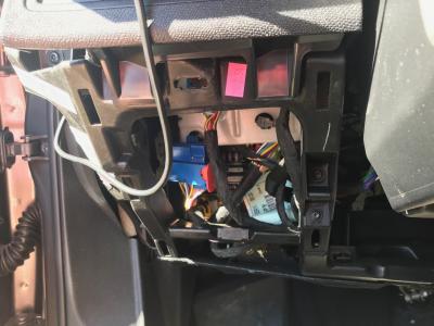

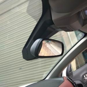

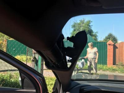

bandr Опубликовано: 4 сентября 2018 Поделиться Опубликовано: 4 сентября 2018 (изменено) Подскажите, реально провести шнур питания от прикуривателя к видеорегистратору или к потолочным светильника подключать?Я себе поставил под штатное крепление с Али. Ставится не сложно:Снимаешь плафон. что б не мешал и снимаешь кожух зеркала Отодвигаешь левую стойку и разбираешь бок и низ торпеды Сломать что-либо сложно. все на многоразовых клипсах и отстегивается обычной пластмассовой фомкой.провод протянуть по левой стойке и зажимом через уплотнение торпедыСлева видим сэндвич из проводов, мозгов и предохранителей. К ним и цепляем +12 постоянные и +12 отключаемые Собрать в обратном порядке, Работает нормально, сам включается при включении зажигания. пишет на микро sdна комп не скачивал, но с телефона качество нормальное Изменено 4 сентября 2018 пользователем bandr Ссылка на комментарий Поделиться на других сайтах Больше способов поделиться...
Grizzly Опубликовано: 4 сентября 2018 Поделиться Опубликовано: 4 сентября 2018 Всем привет. Купил 5008. Черный дизель. Allur с опциями,но без крыши панорамной и навигации. Кожа в салоне клаудиа. Есть третий ряд сидений.Машинка нравится. Вчера подключил взломанный на 5s carplay. Посмотрел видосик через vlc. Подскажите, реально провести шнур питания от прикуривателя к видеорегистратору или к потолочным светильника подключать? Просто тщательно еще не смотрел.Поздравляю с покупкой! Кабель можно провести. Мне его протащили у ОД, когда устанавливали сигнализацию. Но подключили не к прикуривателю, а к какому-то разъёму внутри торпеды, точнее не скажу. Заплатил 2 рубля, включая демонтаж этого кабеля со старого авто, сданного в трейд-ин. Ссылка на комментарий Поделиться на других сайтах Больше способов поделиться...
