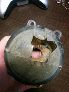

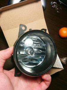

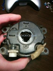

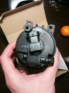

Привет! такая делема, думаю многие сталкиваются) рестайл, в одной противотуманке было выбито стекло и проржавел отражатель (она была родная) я её поменял на румынский аналог Asam! стала вроде более менее, но начала запотевать! в оригинальной есть сосок резиновый в конструкции для отвода влаги, а в заменителе ничего на том же месте! как бороться? вторая оригинальная треснула сейчас тоже, я уже понял что стёкла оригиналов очень боятся перепадов температур! и галогенки 55W лучше сразу менять кто часто включает туманки!
Да не перепадов они боятся,а езду с туманками  и лужи.
