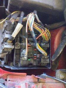

Вчера нашел, написано с фишки pf 13 и 24 клемник выходы на птф
 + по какому идет?
Так там в PPO в самом начальном экране есть пункт -четвертый и называется как чрезмерная оснащенность и там добавляются аксессуары и плюшки.
Ну по сути - как-то не доактивировать мы же не могли?  Или в двух местах нужно включать: 1 - сделать присутствие ПТФ и 2 - сделать их активацию?
так и есть с  28 пинового черного разъема.
а скрутка, с оранжевыми проводами -это у тебя что?
Это не знаю,возможно на сигнализацию, когда покупал так и было
Провода красные уходят от птф
Все Серега, питание нашел, выдернул плюсовой из фишки, а он зеленый, отрезал нифига, зачистил есть напруга, уррраа

Только не совсем понял,а где вы тогда мерили напряжение и какие разъемы подключали то?
Разъемы можно купить в магазине РАША запчасти с лампой по образцу!

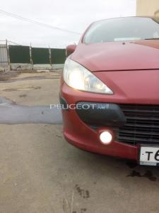

напряжение мерил на фишке которая подключается к птф, снаружи они как новые,только чуток грязные были, масса все было, но так как все проверили, нужно было искать где теряется "+", решил дернуть плюсовой провод, он и вылез из фишки весь окисленный)))разъемы купил, после обеда буду поять Изменено пользователем Max&Sveta
Все работает)))
у тебя там что-то светится.. снизу..  :c0148:  :laugh2:
