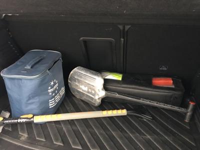

если не забуду купить лопату
Я себе купил вот такую в Метро
Хочу похожую, но с телескопической ручкой.
