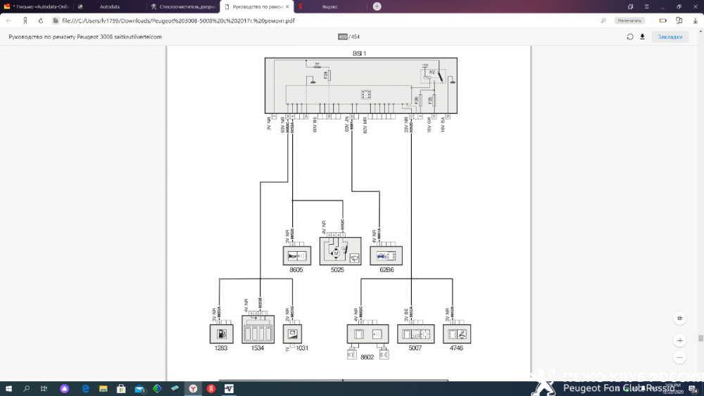

Orson Опубликовано: 21 декабря 2020 Поделиться Опубликовано: 21 декабря 2020 Добрый вечер. Кто сталкивался с неисправностью мотрчика дворников. Старый в аварии купили новый поставили не работает. Ошибка по связи по диагностике. Может у кого то что то подобное было? Провод диагностики в жгуте идет дальше двумя проводами. В разъемы блока BSI не прозванивается.и надо ли прописывать новый мотор дворников? Ссылка на комментарий Поделиться на других сайтах Больше способов поделиться...

Orson Опубликовано: 22 декабря 2020 Поделиться Опубликовано: 22 декабря 2020 1 час назад, Мартын сказал: Как минимум ошибки удалить в компьютерах. Постоянная ошибка нет связи с блоком стеклоочистителя U1F3A Ссылка на комментарий Поделиться на других сайтах Больше способов поделиться...
Мартын Опубликовано: 22 декабря 2020 Поделиться Опубликовано: 22 декабря 2020 14 минут назад, Orson сказал: Постоянная ошибка нет связи с блоком стеклоочистителя U1F3A Подозрительные зоны Питание приводов переднего стеклоочистителя Сеть LIN Привода переднего стеклоочистителя Ссылка на комментарий Поделиться на других сайтах Больше способов поделиться...
Orson Опубликовано: 22 декабря 2020 Поделиться Опубликовано: 22 декабря 2020 Питание есть. А вот сеть лин нет ничего. Снял блок BSI. Прозвонил провода не звонится. Там бежевого цвета провод. В косе он идет на 2 провода фиолетовый с белой полосой и бежевый тонкий. ни один не прозванивается. Ссылка на комментарий Поделиться на других сайтах Больше способов поделиться...
Мартын Опубликовано: 22 декабря 2020 Поделиться Опубликовано: 22 декабря 2020 1 час назад, Orson сказал: Питание есть. А вот сеть лин нет ничего. Снял блок BSI. Прозвонил провода не звонится. Там бежевого цвета провод. В косе он идет на 2 провода фиолетовый с белой полосой и бежевый тонкий. ни один не прозванивается. Сеть LIN это один провод.Пишите какие выводы разъемов вы пытаетесь звонить. Ссылка на комментарий Поделиться на других сайтах Больше способов поделиться...
Orson Опубликовано: 22 декабря 2020 Поделиться Опубликовано: 22 декабря 2020 Пон вот схема. Скорее всего идет 2 провода один на сирену второй на дворник. Какой разъем в блоке смотреть конкретно еще не знаю. Прозванивал без схемы. Еще не нашел тогда. В голубом разъеме блока BSI Ссылка на комментарий Поделиться на других сайтах Больше способов поделиться...
Мартын Опубликовано: 22 декабря 2020 Поделиться Опубликовано: 22 декабря 2020 28 минут назад, Orson сказал: Пон вот схема. Скорее всего идет 2 провода один на сирену второй на дворник. Какой разъем в блоке смотреть конкретно еще не знаю. Прозванивал без схемы. Еще не нашел тогда. В голубом разъеме блока BSI только вот даже на вашей схеме разъем BSI NR- черный. Ссылка на комментарий Поделиться на других сайтах Больше способов поделиться...
Orson Опубликовано: 22 декабря 2020 Поделиться Опубликовано: 22 декабря 2020 Только что, Мартын сказал: только вот даже на вашей схеме разъем BSI NR- черный. Вижу( сейчас бокс освободится заеду буду смотреть. Мало того после снятия блока BSI и проверки у него и появилась ошибка связь с блоком PCF. Официалы приговорили ему мотор дворников. Человек ждал его 2 месяца поставили и не работает. Уже спортивный интерес. Старый мотор в аварийном режиме работает. Ссылка на комментарий Поделиться на других сайтах Больше способов поделиться...
Orson Опубликовано: 22 декабря 2020 Поделиться Опубликовано: 22 декабря 2020 Вообщем немного ввел в заблуждение. Прозванивал как раз на черном разъеме 60 пинов. Там как раз фиолетовый с белой полосой на 6 пине. Как я понял на схеме 60 V это количество пинов. Не прозванивается. Буду искать куда делся провод) Ссылка на комментарий Поделиться на других сайтах Больше способов поделиться...
Orson Опубликовано: 22 декабря 2020 Поделиться Опубликовано: 22 декабря 2020 Всем спасибо. Нашёл сгнил провод. Собираю машину буду проверять. Ссылка на комментарий Поделиться на других сайтах Больше способов поделиться...
