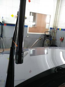

bandr Опубликовано: 11 января 2019 Поделиться Опубликовано: 11 января 2019 У всех так или только мне повезло?больше как замерзшие края выглядит Ссылка на комментарий Поделиться на других сайтах Больше способов поделиться...
antoshka32161 Опубликовано: 11 января 2019 Поделиться Опубликовано: 11 января 2019 больше как замерзшие края выглядитСпециально очистил щётку, протёр тряпкой. Результат такой же Ссылка на комментарий Поделиться на других сайтах Больше способов поделиться...
suhom Опубликовано: 11 января 2019 Поделиться Опубликовано: 11 января 2019 Так же плохо чистит. Три крупных полосы пропускает Ссылка на комментарий Поделиться на других сайтах Больше способов поделиться...

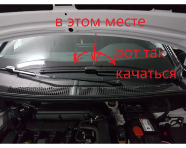

Zer0r Опубликовано: 11 января 2019 Поделиться Опубликовано: 11 января 2019 (изменено) Народ, это у вас замерзло крепление самого коромысла дворников. Поднимите его и покачайте коромысло - оно должно качаться в небольших пределах по отношению к штанге держателя. Если не хотите, чтобы замерзало - побрызгайте, как почистите место крепления, туда WD-40. Изменено 11 января 2019 пользователем Zer0r 1 Ссылка на комментарий Поделиться на других сайтах Больше способов поделиться...
antoshka32161 Опубликовано: 11 января 2019 Поделиться Опубликовано: 11 января 2019 @Zer0r, спасибо. Попробую так сделать. Ссылка на комментарий Поделиться на других сайтах Больше способов поделиться...
antoshka32161 Опубликовано: 12 января 2019 Поделиться Опубликовано: 12 января 2019 @Zer0r, помогло, начало чистить лучше. Надо весь лёд снять и обработать WD 1 Ссылка на комментарий Поделиться на других сайтах Больше способов поделиться...
