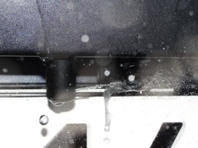

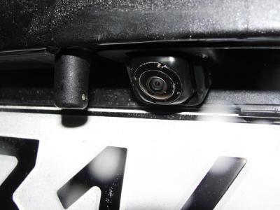

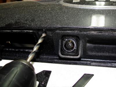

Очередной шедевр от ребят с Соренто-клуба,своими руками забацали омыватель задней камеры,моет на ура даже засохшую грязь.Берите на вооружение.Форсунка задняя от ВАЗ 2104,ну и обратный клапан не забудьте.Все стоит копейки.
1.jpg2.jpg3.jpghttps://www.youtube.com/watch?v=l53Irm5AEbA&feature=youtu.be

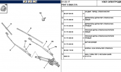

Не сталкивался кто-нибудь с проблемой - у меня водительский дворник очень далеко не дочищает до левой стойки. Раньше подобная проблема была на Камри, решалась просто - открутил гайку, подвинул дворник, закрутил гайку. Здесь тоже такие манипуляции возможны?)
Судя по всему - да, предварительно сняв колпачок))
Но  без фанатизма, чтобы щётка в зоне покоя не вышла с обогреваемого участка, он не так уж велик.
