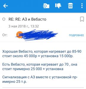

Lim Опубликовано: 7 мая 2018 Поделиться Опубликовано: 7 мая 2018 ответ дилера про вебасто и сигналку: Ссылка на комментарий Поделиться на других сайтах Больше способов поделиться...
Димыч. Опубликовано: 7 мая 2018 Поделиться Опубликовано: 7 мая 2018 Про "хорошую Вебасто,которая нагревает до 85-90" круто сказано) Ссылка на комментарий Поделиться на других сайтах Больше способов поделиться...
chizhik_pyzhik Опубликовано: 7 мая 2018 Поделиться Опубликовано: 7 мая 2018 (изменено) помнится, ты мутил какой-то механизм с участием климата.. Но это не точно.да, но не доделал, ( все времени и места не хватает. @Lim, забавный ответ )) хорошая/плохая ))) плохой вполне достаточно, тем более достаточно догреть до положительных температур... ну а если честно, то тут должен вступить Димыч со своим "в ОД одни ПэТэУшники" ))) (пока писал, прилетел) ))) особенно хорошо в ответе "около" и "примерно". по вебке - есть разные мощности и разные комплекты, хорошо/плохо тут как-то мало подходит, тем более ведка греет до опр. Т, потом остывает до 50-60, потом опять греет. в зависимости от мощности - время нагрева различается, но не Т прогрева, в зависимости от комплектации, греет только ДВС или еще +салон и может проветривать летом, есть пульт или ГСМ модуль, или еще какие приблуды. Изменено 7 мая 2018 пользователем chizhik_pyzhik Ссылка на комментарий Поделиться на других сайтах Больше способов поделиться...
Grizzly Опубликовано: 7 мая 2018 Поделиться Опубликовано: 7 мая 2018 ответ дилера про вебасто и сигналку:Утащу картинку в мемориз)) Ссылка на комментарий Поделиться на других сайтах Больше способов поделиться...
Димыч. Опубликовано: 7 мая 2018 Поделиться Опубликовано: 7 мая 2018 ну а если честно, то тут должен вступить Димыч со своим "в ОД одни ПэТэУшники" ))) (пока писал, прилетел) )))Заметь,я нашел в себе силы промолчать про них)Хотя,что касается Вебасто,знаю,знакомый ставил его в гараже у парня,который тоже самое делает в ОД,но за бОльшие деньги для клиента.Поэтому в этом месте про птушников умолчал.) Ссылка на комментарий Поделиться на других сайтах Больше способов поделиться...
Lim Опубликовано: 8 мая 2018 Поделиться Опубликовано: 8 мая 2018 специально скрин сделал, потому как, напиши я текст буквами, решили бы что все придумал.С другой стороны, дилер может использовать такой "народный" языком, потому что пишет незнакомому покупателю. А заранее знать нельзя, покупатель разбирается в марках ППП или нет.И еще, это продавец, а не мастер из сервиса. У него ПТУ в активе может и не быть! Может быть диплом юриста/экономиста, вполне... Ссылка на комментарий Поделиться на других сайтах Больше способов поделиться...
