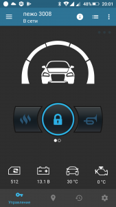

igorkzn Опубликовано: 23 января 2018 Автор Поделиться Опубликовано: 23 января 2018 хотя я запутался, что именно у Игоря на так работает...если поставить на охрану по кейлесу, то открыть дверь с пультика сиги/ по смс/ по приложению старлайна - нельзя 0 Цитата Ссылка на комментарий Поделиться на других сайтах Больше способов поделиться...
chizhik_pyzhik Опубликовано: 23 января 2018 Поделиться Опубликовано: 23 января 2018 если поставить на охрану по кейлесу, то открыть дверь с пультика сиги/ по смс/ по приложению старлайна - нельзяв приложении состоянии сиги или дверей отображается правильно? а вообще с пулта или с приложения двери открываются? 0 Цитата Ссылка на комментарий Поделиться на других сайтах Больше способов поделиться...
igorkzn Опубликовано: 23 января 2018 Автор Поделиться Опубликовано: 23 января 2018 в приложении состоянии сиги или дверей отображается правильно? ну вот сейчас авто закрыто по кейлесупоказывает, что все закрыто...верноЕсли в приложении нажму снять с охраны, то покажет, что снято с охраны, но дверь реально закрыта будет и зеркала останутся в сложенном состоянии. 0 Цитата Ссылка на комментарий Поделиться на других сайтах Больше способов поделиться...
Grizzly Опубликовано: 23 января 2018 Поделиться Опубликовано: 23 января 2018 Если в приложении нажму снять с охраны, то покажет, что снято с охраны, но дверь реально закрыта будет и зеркала останутся в сложенном состоянии.Интрига, бл... Встаю с дивана и иду на улицу проверять... 0 Цитата Ссылка на комментарий Поделиться на других сайтах Больше способов поделиться...
chizhik_pyzhik Опубликовано: 23 января 2018 Поделиться Опубликовано: 23 января 2018 Если в приложении нажму снять с охраны, то покажет, что снято с охраны, но дверь реально закрыта будет и зеркала останутся в сложенном состоянии.ОК, а если на охрану с брелока или приложения ставить то двери закроются, (а потом откроются при снятии с охраны)? 0 Цитата Ссылка на комментарий Поделиться на других сайтах Больше способов поделиться...
Grizzly Опубликовано: 23 января 2018 Поделиться Опубликовано: 23 января 2018 и иду на улицу проверять...Всё верно, Игорь дело говорит, с охраны снимается, фонарями моргает, квакает, но двери именно кейлессом открываются, хоть и без кваканья(. 0 Цитата Ссылка на комментарий Поделиться на других сайтах Больше способов поделиться...
igorkzn Опубликовано: 23 января 2018 Автор Поделиться Опубликовано: 23 января 2018 Игорь дело говорит,во... и далее я говорил, что инженер с форума старлайна говорит,что так и задумано: с кейлеса поставил,с кейлеса и снимать.Но другой форумчанин там говорит, что надо ковыряться и исправлять (есть вероятность исправления) ОК, а если на охрану с брелока или приложения ставить то двери закроются, (а потом откроются при снятии с охраны)?конечно 0 Цитата Ссылка на комментарий Поделиться на других сайтах Больше способов поделиться...

Димыч. Опубликовано: 24 января 2018 Поделиться Опубликовано: 24 января 2018 я взял поставил на сигналку чз сенсор ручки -все ОК, подошел мастер, делаю с ним все последовательно -снимаю сенсором с ручки, завожу и все ОК!!!Это у нас и происходит.Т.е. если поставили на охрану сенсором ручки,то снять с охраны можно только им же.Брелок,мобильник,метка(под вопросом,проверьте) не снимают реально с охраны и не открывают двери,хотя в программе рисует,что авто открыто.Проверьте еще раз следующие варианты:1. Поставил в охрану сенсором ручки. -снять с охраны брелоком(если есть)-снять с охраны приложением в мобильнике -снять с охраны меткой. 2.Поставил в охрану приложением в мобильнике. -снять с охраны брелоком(если есть)-снять с охраны сенсором ручки -снять с охраны меткой. 3.Поставил в охрану меткой. снять с охраны брелоком(если есть)-снять с охраны приложением в мобильнике -снять сенсором ручки. Интересует,какие варианты сработают.Спасибо. 0 Цитата Ссылка на комментарий Поделиться на других сайтах Больше способов поделиться...
lom Опубликовано: 24 января 2018 Поделиться Опубликовано: 24 января 2018 Это у нас и происходит.Т.е. если поставили на охрану сенсором ручки,то снять с охраны можно только им же.Брелок,мобильник,метка(под вопросом,проверьте) не снимают реально с охраны и не открывают двери,хотя в программе рисует,что авто открыто.Проверьте еще раз следующие варианты:1. Поставил в охрану сенсором ручки. -снять с охраны брелоком(если есть)-снять с охраны приложением в мобильнике -снять с охраны меткой. 2.Поставил в охрану приложением в мобильнике. -снять с охраны брелоком(если есть)-снять с охраны сенсором ручки -снять с охраны меткой. 3.Поставил в охрану меткой. снять с охраны брелоком(если есть)-снять с охраны приложением в мобильнике -снять сенсором ручки. Интересует,какие варианты сработают.Спасибо. Все попробовали уже тогда же у ОД на диагностике двигателя и сигналки (за исключением использования приложения на смарте). Плюс4, поставил на охрану сенсором ручки-снял с охраны просто за ручку потянул не касаясь сенсора-снял брелкомИ все работало корректно. Как мне объяснили чтоб голову не ломать -как ставишь пофиг, главное наличие у себя в кармане (сумке) брелка ключа и блютузовской метки и отсутствие второго комплекта внутри машины (в таком случае не станет под охрану, но это и сразу видно и слышно) Все остальное работает корректно и ожидаемо включая "свободные руки" если включишь эту опцию в программе или в приложении. 0 Цитата Ссылка на комментарий Поделиться на других сайтах Больше способов поделиться...
chizhik_pyzhik Опубликовано: 24 января 2018 Поделиться Опубликовано: 24 января 2018 А то у наших одноклубников проблема с этим.да нету у нас проблем с этим, есть проблемы с отркыванием и это не совсем та, что думалось изначально,... у народа более менее одинаково отрабатывает, проблема на 90% локализована в открытии через кнопку в салоне. "штатная система безопасности" при закрытии по кейлес отрубает кнопку в салоне для открытия. В данном случае интересно детальное поведение авто Гризли, т.к. у него есть автозапуск, а значит есть чип в авто, и при запуске авто, по идее у "штатной системы" мозг должен думать, что водитель в авто, и, следоватеьно кнопка открытия изнутри должна рабоать. т.е. открытия с брелока СЛ или приложения должно срабатывать. хотя в программе рисует,что авто открытов программе рисует, что снято с охраны - это не одно и тоже -снял с охраны просто за ручку потянул не касаясь сенсораза веревочку? 0 Цитата Ссылка на комментарий Поделиться на других сайтах Больше способов поделиться...
