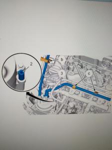

А где находиться у дизеля топливный фильтр? Может кто уже менял?
Топливный фильтр (ТФ) стоит в передней части в моторном отсеке. Все, как на картинке в посте выше. На 4500 загорелась "вода", поехал сначала к ОД, вроде устранили (подозреваю, что просто слили, отвентив клапан спуска), но сам элемент на меняли (нарисовали такую цену, что я решил сам изучить вопрос, да и смысла менять не было, так, как в баке еще было 3/4 соляры) ну и денег взяли. Через время опять загорелось, выкатал соляру и решил таки заменить фильтрующий элемент. Разобрался сам. Снимается чехол с мотора и ТФ прямо перед глазами. Там все интуитивно понятно. Только советую обложить окресности ТФ ветошью, чтобы потом солярку не смывать и работать в резиновых перчатках. Сначала снимаются фишки шлангов (всего 2): там есть такой треугольничек на фиксаторе - его аккуратно тонким ножом вверх AUAAAgIUSuA-960.jpg. Дальше шланг снимается легко нажатием на фиксатор. Я 1 такой фиксатор сломал, какое-то время ездил на самозатядке. Отдельно они не продаются только в сборе с головой фильтра. Нашел комплект из 2 фишек на Али HTB1te.hRpXXXXXtaXXXq6xXFXXXA.jpg?size=7. Подошло идеально, еще 1 в запасе теперь (продавались только парой) Так же надо отсоединить фишки питания и датчика наличия воды (2 шт)
Фильтр, собственно, нужно снимать, если надо заменить фильрующий элемент (ФЭ), а слить накопившуюся воду - просто отвентить спускной клапан (не забудьте под машину подставить мисочку, чтобы не загрязнять пространство. Под днищем торчит шланг - вот под него. (Снача думал, что это для слива конденсата с кондера - нет, это под воду из ТФ.
Крепится на 3 винтах. Снимается легко. Если надо менять ФЭ, то фильтр фиксирует в тисках (без фанатизма, но жестко). Крышка откручивается туго (опять же аккуратно, чтобы не повредить) до полного открытия только ключем с головкой, даже  в конце процедуры руками не шло, тугая прокладка для геремтизации. Достаем ФЭ, он там тоже фиксируется, но снимается легко. Ставим новый, меняем уплотнительную резинку на крышке ТФ (идет в комплекте с ФЭ) , немного смазываем соляркой, чтобы облегчить закручивание назад. Закручиваем до упора, там есть метки на корпусе и на крышке - должно четко совпадать. Дальше -все в обратном порядке. Боялся, что придется прокачивать топливаопровод - не понадобилось, завилась через пару чихов оба раза (когда разбирал, чтобы "посмотреть что и как" и когда уже заменил фиксатор на фишке и сам ФЭ. Видел видео, народ меняет не снимая с двигателя -  не оч. удобно и есть шанс что-то зацепить ключем и повредить. Проще снять, это займет 5-6 мин.
Теперь на 2-м ТО - только масло менять буду, остальное сам.
После замены проехал более 10000 - "вода" больше не загоралась. Фото не делал, если есть вопросы - подскажу.
Изменено пользователем Levko

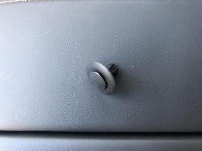

Товарищи, не знаете ли, что это такое? Нашёл вчера на полу в ногах у переднего пассажира. Похоже на какую-то заглушку.
Это клоп, обшивку снизу держит. Посмотри над ногами, найдёшь отверстие пустое скорее всего. Внутренний грибок достаёшь немного, вставляешь в отверстие и фиксируешь, уталкивая обратно грибок.
