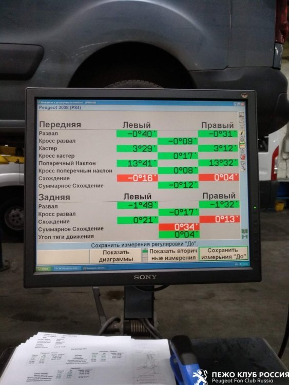

Nekto-pushkin Опубликовано: 28 апреля 2021 Поделиться Опубликовано: 28 апреля 2021 16 минут назад, antoshka32161 сказал: У меня так было. А это как, хорошо, плохо, пофигу? Ссылка на комментарий Поделиться на других сайтах Больше способов поделиться...
Grizzly Опубликовано: 28 апреля 2021 Поделиться Опубликовано: 28 апреля 2021 1 минуту назад, Nekto-pushkin сказал: А это как, хорошо, плохо, пофигу? Правый сход не в звизду)) Ссылка на комментарий Поделиться на других сайтах Больше способов поделиться...
igorkzn Опубликовано: 28 апреля 2021 Автор Поделиться Опубликовано: 28 апреля 2021 (изменено) 24 минуты назад, antoshka32161 сказал: У меня так было. и сравнивая с допусками: что выделено красным - то и не соответствует ? Или еще что есть ? 3 минуты назад, Grizzly сказал: Правый сход не в звизду)) а левое схождение - в пределах? Задняя ось - там возможно регулировка ? Изменено 28 апреля 2021 пользователем igorkzn Ссылка на комментарий Поделиться на других сайтах Больше способов поделиться...
Grizzly Опубликовано: 28 апреля 2021 Поделиться Опубликовано: 28 апреля 2021 6 минут назад, igorkzn сказал: а левое схождение - в пределах? В пределах. 6 минут назад, igorkzn сказал: Задняя ось - там возможно регулировка ? С задней осью всё хорошо, там параметры не регулируются)) Ссылка на комментарий Поделиться на других сайтах Больше способов поделиться...
antoshka32161 Опубликовано: 28 апреля 2021 Поделиться Опубликовано: 28 апреля 2021 28 минут назад, Grizzly сказал: antoshka32161 , а хде фоттка "после"? После не дали сфоткать, только до получилось сфоткать без палева. 28 минут назад, Grizzly сказал: antoshka32161 , а хде фоттка "после"? После не дали сфоткать, только до получилось сфоткать без палева. Ссылка на комментарий Поделиться на других сайтах Больше способов поделиться...
igorkzn Опубликовано: 28 апреля 2021 Автор Поделиться Опубликовано: 28 апреля 2021 16 минут назад, antoshka32161 сказал: После не дали сфоткать, только до получилось сфоткать без палева. т.е. "после" - все в пределах нормы уже было? Точно? Ссылка на комментарий Поделиться на других сайтах Больше способов поделиться...
antoshka32161 Опубликовано: 28 апреля 2021 Поделиться Опубликовано: 28 апреля 2021 (изменено) 27 минут назад, igorkzn сказал: т.е. "после" - все в пределах нормы уже было? Точно? Точно, лично видел циферки, зелёные были, кроме задней оси, она не регулируемая. Рук. сервисной службы запретил делать фото результатов, якобы комерческая тайна, про первое я ему естественно не рассказал. Изменено 28 апреля 2021 пользователем antoshka32161 1 Ссылка на комментарий Поделиться на других сайтах Больше способов поделиться...
igorkzn Опубликовано: 28 апреля 2021 Автор Поделиться Опубликовано: 28 апреля 2021 зачем начали регулировку? Машину вести начало или в яму залетал? Ссылка на комментарий Поделиться на других сайтах Больше способов поделиться...

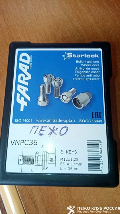

igorkzn Опубликовано: 25 мая 2021 Автор Поделиться Опубликовано: 25 мая 2021 не помните, сколько длина нашей шпильки М12*1,25 (в рабочей зоне, где витки) ? 28 мм (это вроде для конуса) или больше у плоской ? Ссылка на комментарий Поделиться на других сайтах Больше способов поделиться...
AFrol Опубликовано: 25 мая 2021 Поделиться Опубликовано: 25 мая 2021 (изменено) 3 часа назад, igorkzn сказал: не помните, сколько длина нашей шпильки М12*1,25 (в рабочей зоне, где витки) ? 28 мм (это вроде для конуса) или больше у плоской ? "У нас" не шпильки. "У нас" болты. Изменено 25 мая 2021 пользователем AFrol Ссылка на комментарий Поделиться на других сайтах Больше способов поделиться...
Grizzly Опубликовано: 25 мая 2021 Поделиться Опубликовано: 25 мая 2021 5 часов назад, igorkzn сказал: не помните, сколько длина нашей шпильки М12*1,25 (в рабочей зоне, где витки) ? 28 мм (это вроде для конуса) или больше у плоской ? На форуме уже замеря́ли 1 Ссылка на комментарий Поделиться на других сайтах Больше способов поделиться...
igorkzn Опубликовано: 25 мая 2021 Автор Поделиться Опубликовано: 25 мая 2021 12 минут назад, Grizzly сказал: На форуме уже замеря́ли спасибо, отлично, вроде такие же секретки нашел Ссылка на комментарий Поделиться на других сайтах Больше способов поделиться...

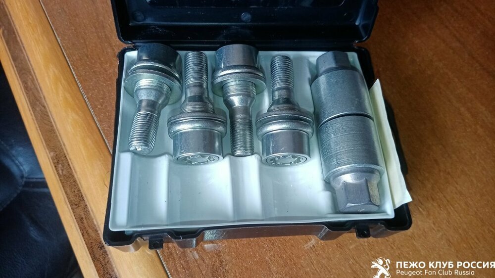

chek62 Опубликовано: 31 мая 2021 Поделиться Опубликовано: 31 мая 2021 2 часа назад, igorkzn сказал: Как то некрасиво будет, все болтики чёрненькие, а эти беленькие...)) Ссылка на комментарий Поделиться на других сайтах Больше способов поделиться...
igorkzn Опубликовано: 31 мая 2021 Автор Поделиться Опубликовано: 31 мая 2021 1 минуту назад, chek62 сказал: Как то некрасиво будет, все болтики чёрненькие, а эти беленькие...)) Да уж... были у МаГарда черненькие, но с одиним ключом и дороже , не стал брать Ссылка на комментарий Поделиться на других сайтах Больше способов поделиться...
zuka Опубликовано: 31 мая 2021 Поделиться Опубликовано: 31 мая 2021 3 часа назад, igorkzn сказал: Стояли такие, пришлось отказаться. Менял сам резину, открутил одно колесо а на втором ключ сорвался и ни туда и не сюда. Пришлось молотком пробивать на машине, кое как отвернул все. Высверлить невозможно головка болта похоже зацементирована и закалённа, а сам ключ внутри сырой. Ссылка на комментарий Поделиться на других сайтах Больше способов поделиться...
igorkzn Опубликовано: 31 мая 2021 Автор Поделиться Опубликовано: 31 мая 2021 1 минуту назад, zuka сказал: Стояли такие, пришлось отказаться. Менял сам резину, открутил одно колесо а на втором ключ сорвался и ни туда и не сюда. Пришлось молотком пробивать на машине, кое как отвернул все. Высверлить невозможно головка болта похоже зацементирована и закалённа, а сам ключ внутри сырой. про Farad речь (ключ сорвался)? Ссылка на комментарий Поделиться на других сайтах Больше способов поделиться...
zuka Опубликовано: 31 мая 2021 Поделиться Опубликовано: 31 мая 2021 (изменено) 1 час назад, igorkzn сказал: про Farad речь (ключ сорвался)? Вот не помню что за фирма, но форма секреток такая. Кажется эти Изменено 31 мая 2021 пользователем zuka Ссылка на комментарий Поделиться на других сайтах Больше способов поделиться...
igorkzn Опубликовано: 31 мая 2021 Автор Поделиться Опубликовано: 31 мая 2021 1 час назад, zuka сказал: Вот не помню что за фирма, но форма секреток такая. Кажется эти у меня были этой фирмы когда-то на др. авто... там были штифты или не помню, вобщем развалилась часть секретки ... поэтому и с этой фирмой дел больше не имею Ссылка на комментарий Поделиться на других сайтах Больше способов поделиться...
Marlik Опубликовано: 31 мая 2021 Поделиться Опубликовано: 31 мая 2021 Я подобные секретки первый летний сезон откатал, но при смене осенью с трудом снял и больше не ставлю. Ссылка на комментарий Поделиться на других сайтах Больше способов поделиться...
igorkzn Опубликовано: 1 июня 2021 Автор Поделиться Опубликовано: 1 июня 2021 12 часов назад, Marlik сказал: Я подобные секретки первый летний сезон откатал, но при смене осенью с трудом снял и больше не ставлю. 4 зимы откатал - все ОК Ссылка на комментарий Поделиться на других сайтах Больше способов поделиться...
