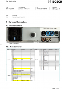

nekonyaa Опубликовано: 24 апреля 2019 Поделиться Опубликовано: 24 апреля 2019 Только фишка сама другая тот старый коннектор. наш коннектор если я ничего не путаю вот такую распиновку имеет: Все руки не доходят на самом деле посмотреть выводит ли наша голова там сигнал на те ноги которые по комплектации не используются... особенно интересно про саб и центральный канал 0 Цитата Ссылка на комментарий Поделиться на других сайтах Больше способов поделиться...

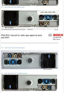

frog2050 Опубликовано: 24 апреля 2019 Поделиться Опубликовано: 24 апреля 2019 (изменено) Все руки не доходят на самом деле посмотреть выводит ли наша голова там сигнал на те ноги которые по комплектации не используются... особенно интересно про саб и центральный каналВот ещё описание для Ситроен https://fccid.io/YBN-PSARCCA100/Users-Manual/Users-Manual-3119652 Это уже было описание - ошибся. Изменено 24 апреля 2019 пользователем frog2050 0 Цитата Ссылка на комментарий Поделиться на других сайтах Больше способов поделиться...
frog2050 Опубликовано: 24 апреля 2019 Поделиться Опубликовано: 24 апреля 2019 (изменено) Народ, а у кого с завода стоит RCC(без навигации которая), есть фотка задней панели магнитолы ?Есть на ней два видеовыхода или один только ? Изменено 24 апреля 2019 пользователем frog2050 0 Цитата Ссылка на комментарий Поделиться на других сайтах Больше способов поделиться...

antoshka32161 Опубликовано: 24 апреля 2019 Поделиться Опубликовано: 24 апреля 2019 Народ, а у кого с завода стоит RCC(без навигации которая), есть фотка задней панели магнитолы ?Есть на ней два видеовыхода или один только ?Надо спросить у bnthf. Он точно видел как оно на самом деле. 0 Цитата Ссылка на комментарий Поделиться на других сайтах Больше способов поделиться...
