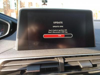

antoshka32161 Опубликовано: 14 мая 2018 Поделиться Опубликовано: 14 мая 2018 Звонил Автомир, сказал, что для меня есть новая прошивка, после ее установки надо будет еще раз посмотреть возникает ли проблема, если да, то писать повторный запрос.По срокам похоже у них строго, первое фиксированное обращение было 10 мая, хотел приехать 20 мая на перепрошивку, меня попросили приехать по раньше, в итоге поеду 16 мая. 0 Цитата Ссылка на комментарий Поделиться на других сайтах Больше способов поделиться...

antoshka32161 Опубликовано: 14 мая 2018 Поделиться Опубликовано: 14 мая 2018 что у вас за проблема?напомните...Из избранных стираются радиостанции, периодически идет инициализация ГУ 0 Цитата Ссылка на комментарий Поделиться на других сайтах Больше способов поделиться...
chizhik_pyzhik Опубликовано: 14 мая 2018 Поделиться Опубликовано: 14 мая 2018 Из избранных стираются радиостанции, периодически идет инициализация ГУтак прошивка скорее всего не поможет, похоже что-то с памятью у ГУ или где-то контактные дела (непропай, микротрещина и т.п.)... хотя, может быть повезет и окажется, что просто предыдущая прошивка глюканула.... 0 Цитата Ссылка на комментарий Поделиться на других сайтах Больше способов поделиться...
VSH3008 Опубликовано: 14 мая 2018 Поделиться Опубликовано: 14 мая 2018 Из избранных стираются радиостанции Стираются сами радиостанции и их значки в памяти? Или иконки остаются, а при их касании появляется надпись "Поиск радиостанции" и просто идёт её поиск? 0 Цитата Ссылка на комментарий Поделиться на других сайтах Больше способов поделиться...
antoshka32161 Опубликовано: 14 мая 2018 Поделиться Опубликовано: 14 мая 2018 (изменено) так прошивка скорее всего не поможет, похоже что-то с памятью у ГУ или где-то контактные дела (непропай, микротрещина и т.п.)...хотя, может быть повезет и окажется, что просто предыдущая прошивка глюканула....Скорее всего не поможет, Федору не помогла.В любом случае пусть PSA с ОД об этом парятся, мне не сложно предоставить авто для прошивки Стираются сами радиостанции и их значки в памяти? Или иконки остаются, а при их касании появляется надпись "Поиск радиостанции" и просто идёт её поиск?Сами станции и значки, из списка избранных куда можно сохранить 20 станций не остается ни одной. Изменено 14 мая 2018 пользователем antoshka32161 0 Цитата Ссылка на комментарий Поделиться на других сайтах Больше способов поделиться...
VSH3008 Опубликовано: 14 мая 2018 Поделиться Опубликовано: 14 мая 2018 Или иконки остаются, а при их касании появляется надпись "Поиск радиостанции" и просто идёт её поиск? Вот именно такое у меня случается иногда, причём сразу на нескольких станциях. Связываю с ночным стоянием в железном гараже. На 508 тоже бывало. 0 Цитата Ссылка на комментарий Поделиться на других сайтах Больше способов поделиться...
antoshka32161 Опубликовано: 14 мая 2018 Поделиться Опубликовано: 14 мая 2018 Вот именно такое у меня случается иногда, причём сразу на нескольких станциях. Связываю с ночным стоянием в железном гараже. На 508 тоже бывало. Думаю надо об этом уведомить ОД, не должно так быть. У меня машина стоит под открытым небом.У меня один раз после мойки вообще радио не искал, помогло глушение авто с последующей заводкой 0 Цитата Ссылка на комментарий Поделиться на других сайтах Больше способов поделиться...
VSH3008 Опубликовано: 14 мая 2018 Поделиться Опубликовано: 14 мая 2018 Думаю надо об этом уведомить ОД, не должно так быть.Уведомить можно, только с 508 в своё время ничего не вышло. ОД предположил, что это место стоянки такое, непроходимое для волн))) Ну и не напрягает особо, ибо поиск длится несколько сек. 0 Цитата Ссылка на комментарий Поделиться на других сайтах Больше способов поделиться...
antoshka32161 Опубликовано: 14 мая 2018 Поделиться Опубликовано: 14 мая 2018 Уведомить можно, только с 508 в своё время ничего не вышло. ОД предположил, что это место стоянки такое, непроходимое для волн))) Ну и не напрягает особо, ибо поиск длится несколько сек.Ваше дело))) 0 Цитата Ссылка на комментарий Поделиться на других сайтах Больше способов поделиться...

antoshka32161 Опубликовано: 16 мая 2018 Поделиться Опубликовано: 16 мая 2018 Поставили мне в Автомире Щёлково новую прошивку, как слетят станции приеду считывать логи. 0 Цитата Ссылка на комментарий Поделиться на других сайтах Больше способов поделиться...
Grizzly Опубликовано: 16 мая 2018 Поделиться Опубликовано: 16 мая 2018 @antoshka32161, не, не такая уж новая это прошивка((( 0 Цитата Ссылка на комментарий Поделиться на других сайтах Больше способов поделиться...
antoshka32161 Опубликовано: 16 мая 2018 Поделиться Опубликовано: 16 мая 2018 @antoshka32161, не, не такая уж новая это прошивка(((Она новая для моего авто))) 0 Цитата Ссылка на комментарий Поделиться на других сайтах Больше способов поделиться...
