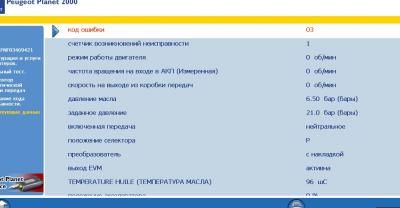

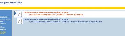

nik_nik Опубликовано: 23 декабря 2019 Поделиться Опубликовано: 23 декабря 2019 Приветствую всех. Машина Пежо 307 2004г 2,0 бензин, автомат. Пока ошибок не выскакивает,но иногда проскакиваю слабые толчки при переключении.Ситуация такая, прочитали на ошибки Р2000 по коробке1. калькулятор автоматической коробки передачпостоянная неисправность (ошибка) питание датчиков.2. Калькулятор автоматической коробки передачкратковременная неисправность. ошибка сигнала импульсного управления.Попробовал прочитать автокомом пишит ошибкупитание датчика текущее значение.Не подскажите по ошибке питания датчиков, с чего начать,какие разъемы проверить.при нажатии на ошибку пишиткод 03,счетчик возникновение неисправности 1А так машина едит все переключается ошибок не выскакивает(пока). 0 Цитата Ссылка на комментарий Поделиться на других сайтах Больше способов поделиться...
Мартын Опубликовано: 23 декабря 2019 Поделиться Опубликовано: 23 декабря 2019 Приветствую всех. Машина Пежо 307 2004г 2,0 бензин, автомат. Пока ошибок не выскакивает,но иногда проскакиваю слабые толчки при переключении. Ситуация такая, прочитали на ошибки Р2000 по коробке1. калькулятор автоматической коробки передачпостоянная неисправность (ошибка) питание датчиков.2. Калькулятор автоматической коробки передачкратковременная неисправность. ошибка сигнала импульсного управления.Попробовал прочитать автокомом пишит ошибкупитание датчика текущее значение.Не подскажите по ошибке питания датчиков, с чего начать,какие разъемы проверить.при нажатии на ошибку пишиткод 03,счетчик возникновение неисправности 1А так машина едит все переключается ошибок не выскакивает(пока).Если бы действительно была актуальная ошибка питания датчиков короб бы встал в аварию... 03 - Частота вращения двигателя 0 Цитата Ссылка на комментарий Поделиться на других сайтах Больше способов поделиться...
nik_nik Опубликовано: 23 декабря 2019 Поделиться Опубликовано: 23 декабря 2019 Если бы действительно была актуальная ошибка питания датчиков короб бы встал в аварию... 03 - Частота вращения двигателявот скины с Р2000, пока коробка в аварию не ставала, пока можно не волноваться сильно я правильно понял... 0 Цитата Ссылка на комментарий Поделиться на других сайтах Больше способов поделиться...
