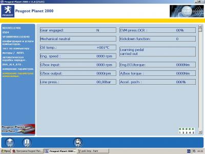

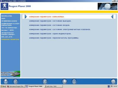

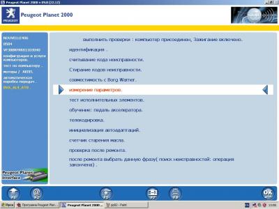

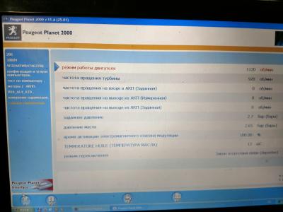

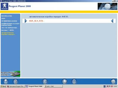

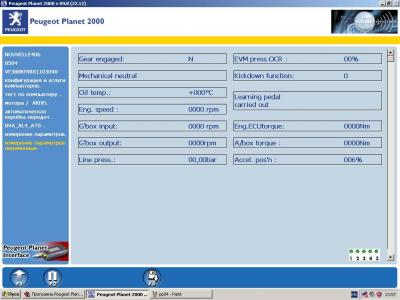

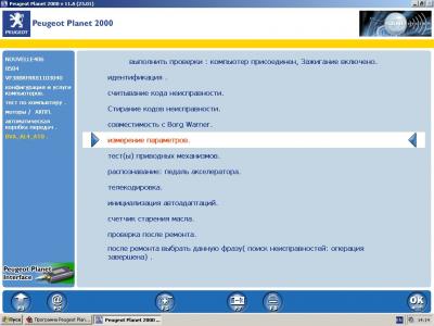

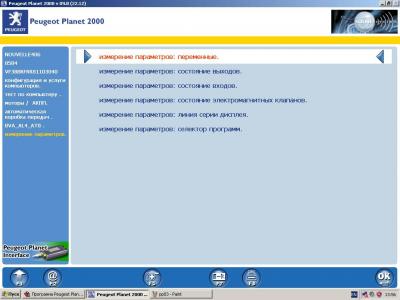

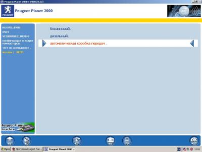

Reactor77 Опубликовано: 19 ноября 2019 Поделиться Опубликовано: 19 ноября 2019 1. диагностику делали? ошибки? давление?2. каким образом замеряли, что на четвёртой нет питания на клапана? на ходу крышку открыли? на каких конкретно клапанах измеряли?если измерения проводились на стоячей машине, то четвёртая не включится. неужели не видели на приборке?@Stranger051, вот тебе скрин. слева путь по которому надо пройти. это пп2000 с той ссылки, которую я давал. 0 Цитата Ссылка на комментарий Поделиться на других сайтах Больше способов поделиться...
Stranger051 Опубликовано: 19 ноября 2019 Поделиться Опубликовано: 19 ноября 2019 @Stranger051, вот тебе скрин. слева путь по которому надо пройти. это пп2000 с той ссылки, которую я давал. У меня не такое меню, в той программе, что Вы ссылку давали, тоже.https://peugeot-club.net/forum/topic/15726/?p=205337 0 Цитата Ссылка на комментарий Поделиться на других сайтах Больше способов поделиться...
Reactor77 Опубликовано: 19 ноября 2019 Поделиться Опубликовано: 19 ноября 2019 во первых я не вижу там именно такого скрина. не дошёл на шаг.во вторых версия в левом верхнем углу, говорит мне, что планета запущена из под диагбокса. а там она урезанная. скачайте то, на что я дал ссылку и выложите соответствующий скрин. хотя можете дальше упрямствовать. 0 Цитата Ссылка на комментарий Поделиться на других сайтах Больше способов поделиться...
Stranger051 Опубликовано: 20 ноября 2019 Поделиться Опубликовано: 20 ноября 2019 во первых я не вижу там именно такого скрина. не дошёл на шаг.во вторых версия в левом верхнем углу, говорит мне, что планета запущена из под диагбокса. а там она урезанная. скачайте то, на что я дал ссылку и выложите соответствующий скрин. хотя можете дальше упрямствовать.Штош, продолжу упрямствовать. Вот еще пять скринов. Они такие же, как и в программе по Вашей ссылке. Не стоит считать окружающих глупее себя. 0 Цитата Ссылка на комментарий Поделиться на других сайтах Больше способов поделиться...

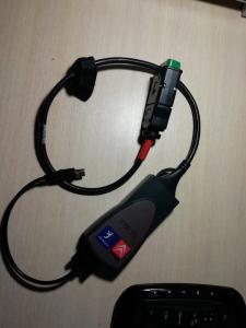

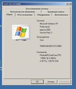

Reactor77 Опубликовано: 20 ноября 2019 Поделиться Опубликовано: 20 ноября 2019 (изменено) номер версии в углу ни о чём не говорит?скрин окна из винды "о системе" давай сюда. винда рус или англ? муи установлен?фотку адаптера тоже сюда.и вот это обновление поставить: https://rutracker.org/forum/viewtopic.php?t=4038021 Изменено 20 ноября 2019 пользователем Reactor77 0 Цитата Ссылка на комментарий Поделиться на других сайтах Больше способов поделиться...

Stranger051 Опубликовано: 20 ноября 2019 Поделиться Опубликовано: 20 ноября 2019 для меня ничего проверять не нужно даже специальноКакие фото адаптера Вас интересуют? 0 Цитата Ссылка на комментарий Поделиться на других сайтах Больше способов поделиться...
Мартын Опубликовано: 20 ноября 2019 Поделиться Опубликовано: 20 ноября 2019 Какие фото адаптера Вас интересуют?это не я такие вопросы задавал выше - ошибочка вышла 0 Цитата Ссылка на комментарий Поделиться на других сайтах Больше способов поделиться...
Stranger051 Опубликовано: 20 ноября 2019 Поделиться Опубликовано: 20 ноября 2019 номер версии в углу ни о чём не говорит?скрин окна из винды "о системе" давай сюда. винда рус или англ? муи установлен?фотку адаптера тоже сюда.и вот это обновление поставить: https://rutracker.org/forum/viewtopic.php?t=4038021 Винда русская SP3. Что такое "муи"? это не я такие вопросы задавал выше - ошибочка вышла Приношу извинения. 0 Цитата Ссылка на комментарий Поделиться на других сайтах Больше способов поделиться...
