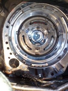

VNE Опубликовано: 5 июля 2018 Поделиться Опубликовано: 5 июля 2018 Всем приветСегодня в очередной раз разобрал крышку. Попробывал покрутить барабан который виден на фото и обнаружил что налево (вперед) крутится туго руками, и всё туже и туже как будто пружину накручивает а на право (назад) крутится легко. Может ли так влиять например лента? 0 Цитата Ссылка на комментарий Поделиться на других сайтах Больше способов поделиться...
Reactor77 Опубликовано: 6 июля 2018 Поделиться Опубликовано: 6 июля 2018 ленты сейчас в покое, ничего не сжимают. так-то руками довольно легко должно крутится. но собирал несколько коробок так, что одев бублик, он от руки еле крутился. очень тяжело. машины ехали неплохо. 0 Цитата Ссылка на комментарий Поделиться на других сайтах Больше способов поделиться...
