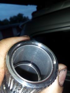

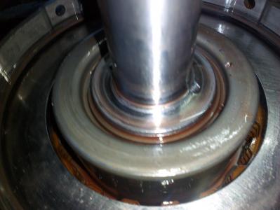

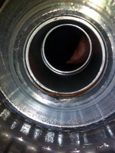

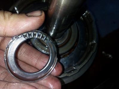

VNE Опубликовано: 1 июня 2018 Поделиться Опубликовано: 1 июня 2018 (изменено) Открутил прикладываю фото. Итог - Сломан подшипник, погнуты фрикционы и попалены 4 передачи. Из вала, перевернув его кверху дном посыпались куски подшипника. Подозреваю что именно по этому и не работает 1 передача а 2 буксует. Возможно осколки повредили поршень. Правда как его разобрать - не знаю. Или забили в гидроблоке что-то. Покоцаны многие детали. Царапины на втулках. Предпологаю что осколки успели разлететься по коробке. Давление на n и p 2,4 бар. На d и R - 4 бар. Раньше было в норме. Ситуация такая, денег собственно нету. Что обязательно придётся менять при разборке коробки? Можно ли экономить на межкорпусной прокладке? И как выставлять зазор на новых фрикционах? Изменено 1 июня 2018 пользователем VNE 0 Цитата Ссылка на комментарий Поделиться на других сайтах Больше способов поделиться...
Reactor77 Опубликовано: 4 июня 2018 Поделиться Опубликовано: 4 июня 2018 вал разбирается элементарно. там кольца стопорные. но нужен либо пресс, либо приспособление. 1 Цитата Ссылка на комментарий Поделиться на других сайтах Больше способов поделиться...
