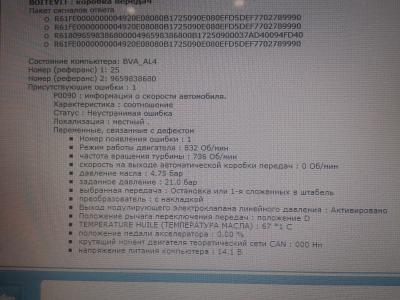

Аlександr Опубликовано: 13 февраля 2018 Поделиться Опубликовано: 13 февраля 2018 Вот такая беда с моей коробулькой: Поехал на источник за водой (около 20км), туда все ОК, обратно с1 на 2 толчок, сразу третья, пробуксовка сцепления потом четвертая, опять пробуксовка сцепления потом все, встал! Кое-как поехал до дома на первой второй и то ближе к дому и они начали буксовать.Уровень масла в норме сделал частичную замену на всякий случай, сбросил ошибки, счетчик старения масла, автоадаптацию. Дальше авто вообще отказалось ехать. Ошибки: Р0002 - пробуксовка сцепленияР0066 - ошибка сигнала импульсного управленияР0090 - информация о скорости автомобиля Во время стирания ошибок обратил внимание на то, что во время ошибки, заданное давление 21 бар, не великовато-ли? 0 Цитата Ссылка на комментарий Поделиться на других сайтах Больше способов поделиться...

Reactor77 Опубликовано: 14 февраля 2018 Поделиться Опубликовано: 14 февраля 2018 так а чего тут рассуждать? снимать короб надо.можно вал первичный вынуть и посмотреть на фрики. если горелые, то 100% снимать короб.давление 21 бар это при включенном зажигании. в движении гораздо меньше будет 0 Цитата Ссылка на комментарий Поделиться на других сайтах Больше способов поделиться...

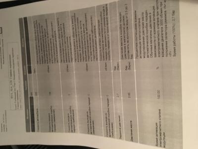

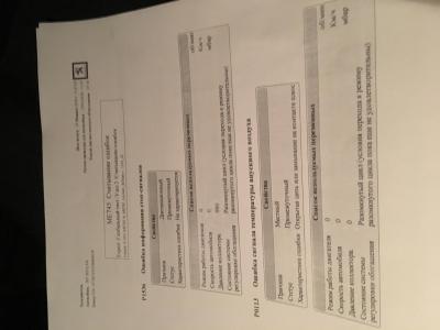

Артем79 Опубликовано: 20 февраля 2018 Поделиться Опубликовано: 20 февраля 2018 (изменено) перелопатил добрую четверть форума - не нашел ....... Ответе плиз 307 -ой 2006 года автомат.....Столкнулся с проблемой.....Когда останавливаешься автомат переходит на нейтралку и включает скорость только если чуть погазовать, вследствии чего скорость включается с приличным толчком. Все это происходит только когда температура переваливает за 90 градусов.....Компьютерная диагностика показала ошибку концевика педали тормоза, после его замены дергать стало меньше, но проблема осталась, (((((Кто сталкивался, подскажите, как решили данную проблему......Заранее благодарен!!ссори за фото с айфона почему-то боком грузит Изменено 20 февраля 2018 пользователем Артем79 0 Цитата Ссылка на комментарий Поделиться на других сайтах Больше способов поделиться...
Reactor77 Опубликовано: 20 февраля 2018 Поделиться Опубликовано: 20 февраля 2018 нет никакого желания поворачивать голову, чтобы прочитать. вы совсем форумчан не уважаете?как определили, что короб в нейтраль становится? 0 Цитата Ссылка на комментарий Поделиться на других сайтах Больше способов поделиться...
sab Опубликовано: 20 февраля 2018 Поделиться Опубликовано: 20 февраля 2018 нужно уменьшить и повернуть фотки.автонейтрали небыло на 307м 0 Цитата Ссылка на комментарий Поделиться на других сайтах Больше способов поделиться...
Артем79 Опубликовано: 20 февраля 2018 Поделиться Опубликовано: 20 февраля 2018 нет никакого желания поворачивать голову, чтобы прочитать. вы совсем форумчан не уважаете?как определили, что короб в нейтраль становится?Еще раз ссори, выкладывал с айфона, с компьютером на Вы, с большой буквы.......когда нажимаешь на тормоз чуствуется некий вакум, и останавливаясь машина даже может поехать назад, если под горку....чуть поднял обороты и тук!! передача втыкается, только этот тук, как будто в зад въехали....нужно уменьшить и повернуть фотки.автонейтрали небыло на 307мпытаюсь, уменьшить, качаю программу-редактор фото....... ссорян......выше в посте обрисовал ситуацию..... 0 Цитата Ссылка на комментарий Поделиться на других сайтах Больше способов поделиться...
