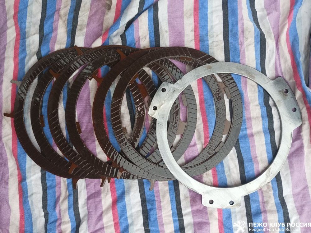

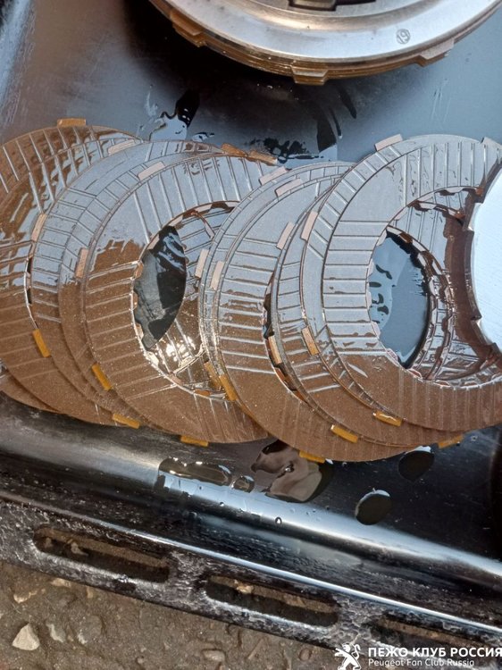

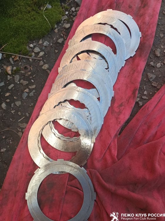

239 Опубликовано: 19 декабря 2023 Поделиться Опубликовано: 19 декабря 2023 (изменено) 14 часов назад, Reactor77 сказал: за 10 к купите металлом Результат разбора под замену 2 соленоида 1 тормозная лента фильтр и поршня даже барабаны шлифовать не надо Изменено 19 декабря 2023 пользователем 239 0 Цитата Ссылка на комментарий Поделиться на других сайтах Больше способов поделиться...
Reactor77 Опубликовано: 19 декабря 2023 Поделиться Опубликовано: 19 декабря 2023 неужели фрики целые? есть фото? 0 Цитата Ссылка на комментарий Поделиться на других сайтах Больше способов поделиться...
239 Опубликовано: 20 декабря 2023 Поделиться Опубликовано: 20 декабря 2023 Reactor77 0 Цитата Ссылка на комментарий Поделиться на других сайтах Больше способов поделиться...
239 Опубликовано: 20 декабря 2023 Поделиться Опубликовано: 20 декабря 2023 0 Цитата Ссылка на комментарий Поделиться на других сайтах Больше способов поделиться...
Reactor77 Опубликовано: 20 декабря 2023 Поделиться Опубликовано: 20 декабря 2023 отличное состояние. ленты такие же? 0 Цитата Ссылка на комментарий Поделиться на других сайтах Больше способов поделиться...

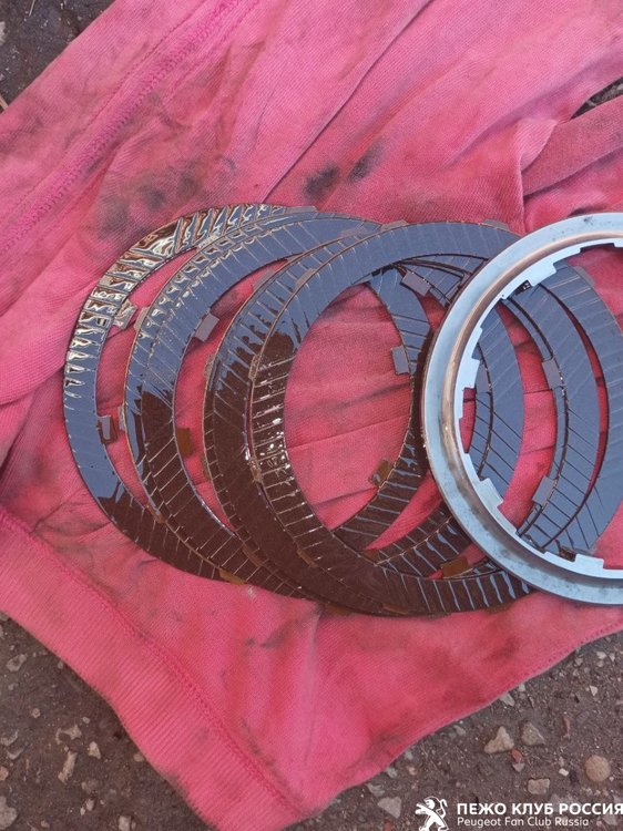

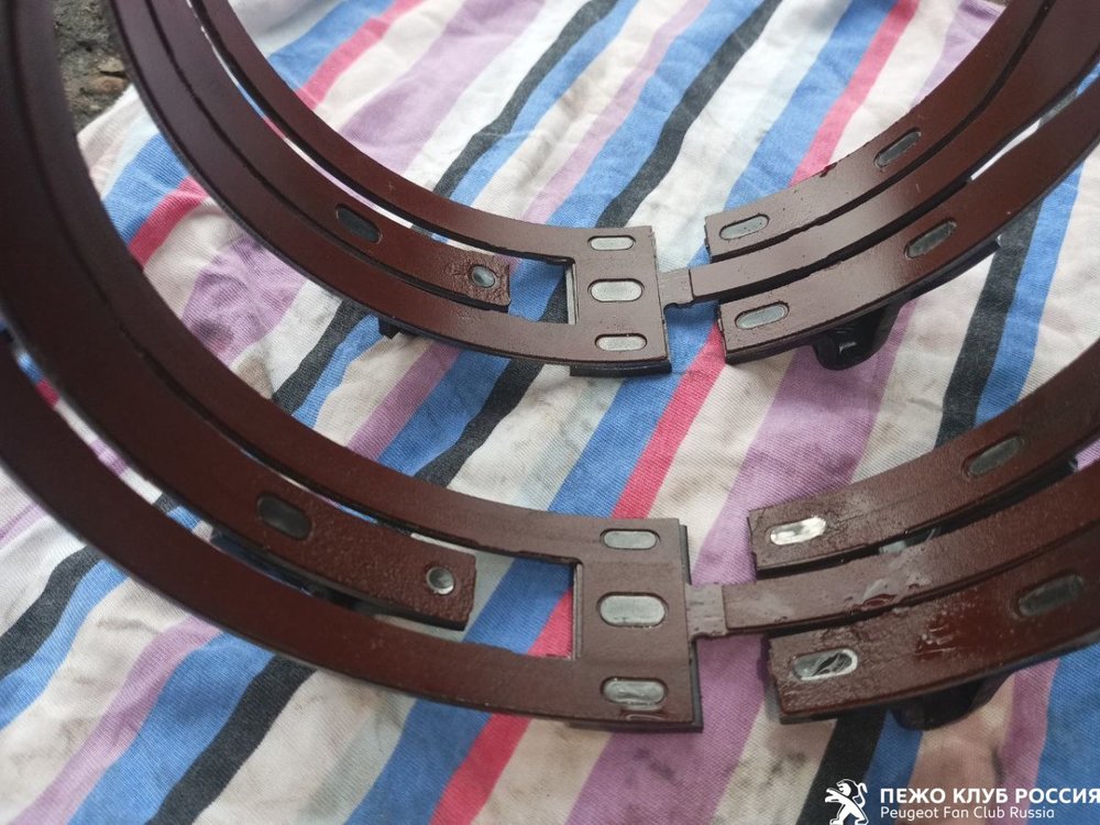

239 Опубликовано: 21 декабря 2023 Поделиться Опубликовано: 21 декабря 2023 одна на 5 одна на 3 0 Цитата Ссылка на комментарий Поделиться на других сайтах Больше способов поделиться...

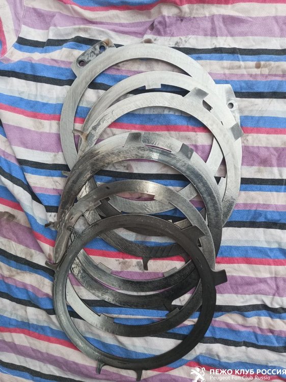

239 Опубликовано: 21 декабря 2023 Поделиться Опубликовано: 21 декабря 2023 0 Цитата Ссылка на комментарий Поделиться на других сайтах Больше способов поделиться...

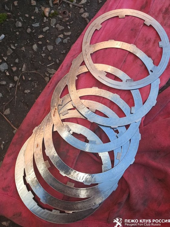

239 Опубликовано: 21 декабря 2023 Поделиться Опубликовано: 21 декабря 2023 (изменено) собрал скоро сам менять буду цена вкруг с покупкой коробаса 30000р Изменено 21 декабря 2023 пользователем 239 0 Цитата Ссылка на комментарий Поделиться на других сайтах Больше способов поделиться...
Reactor77 Опубликовано: 21 декабря 2023 Поделиться Опубликовано: 21 декабря 2023 эти ленты обе на 3. которую думаешь на 5, ставь на заднюю передачу. видишь, там накладка возле заклёпки вспузырилась? она легко выкрошится 0 Цитата Ссылка на комментарий Поделиться на других сайтах Больше способов поделиться...

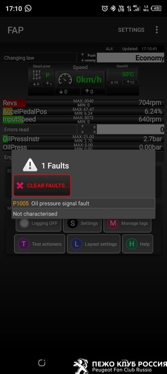

Hmanager Опубликовано: 22 декабря 2023 Поделиться Опубликовано: 22 декабря 2023 (изменено) Здравствуйте. Подскажите с такой проблемой. Отдал в сервис поменять сальники коробки. поменяли залили масла , но выскочила ошибка p1005 , стираю разу же появляется. Куда копать. ??? Изменено 22 декабря 2023 пользователем Hmanager 0 Цитата Ссылка на комментарий Поделиться на других сайтах Больше способов поделиться...
Пасека Опубликовано: 22 декабря 2023 Поделиться Опубликовано: 22 декабря 2023 1 час назад, Hmanager сказал: выскочила ошибка p1005 Похоже не одели провод на датчик давления масла. Или порвали его. 0 Цитата Ссылка на комментарий Поделиться на других сайтах Больше способов поделиться...
Hmanager Опубликовано: 22 декабря 2023 Поделиться Опубликовано: 22 декабря 2023 14 минут назад, Пасека сказал: Похоже не одели провод на датчик давления масла. Или порвали его. Спасибо за наводку 0 Цитата Ссылка на комментарий Поделиться на других сайтах Больше способов поделиться...
