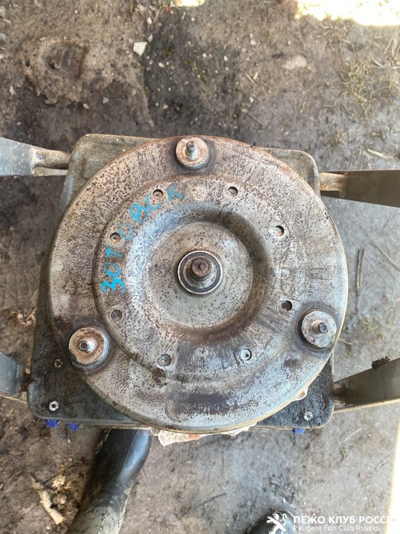

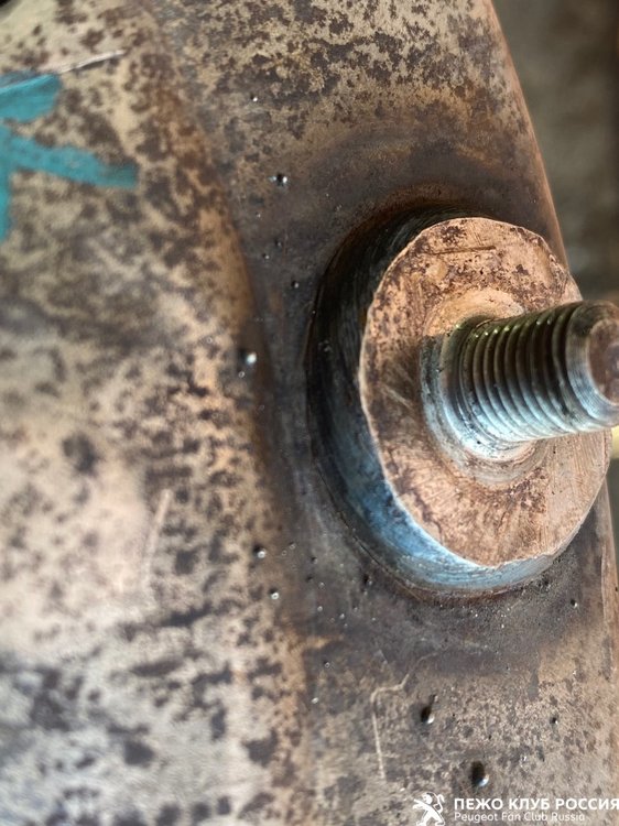

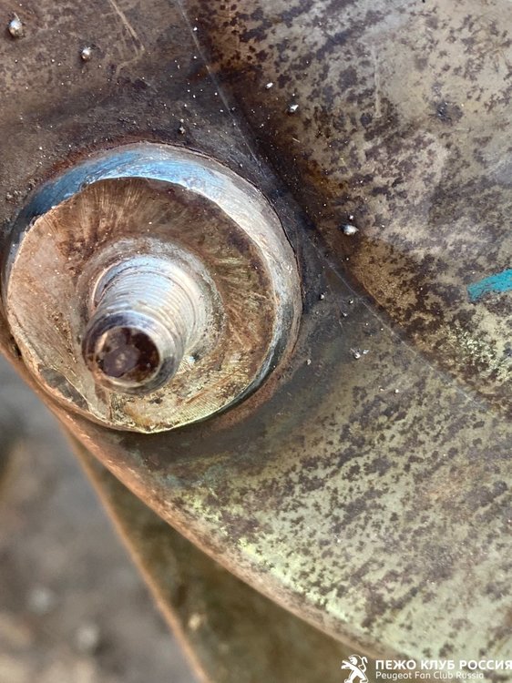

igoryann Опубликовано: 9 апреля 2023 Поделиться Опубликовано: 9 апреля 2023 Всем привет. Пежо 307 2004, 1.6. У прошлого владельца выдавило сальник бублика, масло постепенно вытекло, но он ездил до последнего, все сгорело. Я полностью перебрал коробку, заменил маслонасос с крышкой, сальники, втулки, фрикционы, ленты, тефлон. Все собрал, проехал 300км, появилась пробуксовка с 1 на 2, поменял соленоиды в гидроблоке местами, промыл его, прошло. Проехался протестировал, все ок, нигде не течет. Сейчас проехался немного, под машиной лужа, капает активно на стыке с двигателем, похоже опять сальник выдавило. Вопрос, почему, все ведь поменял. 0 Цитата Ссылка на комментарий Поделиться на других сайтах Больше способов поделиться...

Reactor77 Опубликовано: 9 апреля 2023 Поделиться Опубликовано: 9 апреля 2023 1 час назад, igoryann сказал: Всем привет. Пежо 307 2004, 1.6. У прошлого владельца выдавило сальник бублика, масло постепенно вытекло, но он ездил до последнего, все сгорело. Я полностью перебрал коробку, заменил маслонасос с крышкой, сальники, втулки, фрикционы, ленты, тефлон. Все собрал, проехал 300км, появилась пробуксовка с 1 на 2, поменял соленоиды в гидроблоке местами, промыл его, прошло. Проехался протестировал, все ок, нигде не течет. Сейчас проехался немного, под машиной лужа, капает активно на стыке с двигателем, похоже опять сальник выдавило. Вопрос, почему, все ведь поменял. дело во втулке крышки маслонасоса. при выдавливании сальника, втулка меняется на новую, ибо опять выдавит 0 Цитата Ссылка на комментарий Поделиться на других сайтах Больше способов поделиться...
igoryann Опубликовано: 9 апреля 2023 Поделиться Опубликовано: 9 апреля 2023 1 час назад, Reactor77 сказал: дело во втулке крышки маслонасоса. при выдавливании сальника, втулка меняется на новую, ибо опять выдавит Менял, и большую втулку в крышке и на валу 0 Цитата Ссылка на комментарий Поделиться на других сайтах Больше способов поделиться...
Reactor77 Опубликовано: 9 апреля 2023 Поделиться Опубликовано: 9 апреля 2023 (изменено) 7 часов назад, igoryann сказал: Я полностью перебрал коробку, заменил маслонасос с крышкой это как понимать? с разборки не значит новое. про замену втулки на новую ни слова Изменено 9 апреля 2023 пользователем Reactor77 0 Цитата Ссылка на комментарий Поделиться на других сайтах Больше способов поделиться...
igoryann Опубликовано: 9 апреля 2023 Поделиться Опубликовано: 9 апреля 2023 14 минут назад, Reactor77 сказал: это как понимать? с разборки не значит новое. про замену втулки на новую ни слова Так же я написал, что втулки заменил. Кроме изношенных втулок какие могут быть причины? Бублик не трогал, может из за него давление создаваться в зоне сальника? 0 Цитата Ссылка на комментарий Поделиться на других сайтах Больше способов поделиться...
Reactor77 Опубликовано: 9 апреля 2023 Поделиться Опубликовано: 9 апреля 2023 конкретно: втулка крышки маслонасоса заменена на новую? насколько я знаю, их изготавливают только две фирмы. одна хорошая, другая сифонит. что установлено у вас? 0 Цитата Ссылка на комментарий Поделиться на других сайтах Больше способов поделиться...

igoryann Опубликовано: 10 апреля 2023 Поделиться Опубликовано: 10 апреля 2023 Заменена, на sonax. 0 Цитата Ссылка на комментарий Поделиться на других сайтах Больше способов поделиться...
Reactor77 Опубликовано: 10 апреля 2023 Поделиться Опубликовано: 10 апреля 2023 тогда смотрите чёрное уплотнительное кольцо по краю крышки насоса. его продавливает со временем, оно дубеет 0 Цитата Ссылка на комментарий Поделиться на других сайтах Больше способов поделиться...
