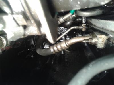

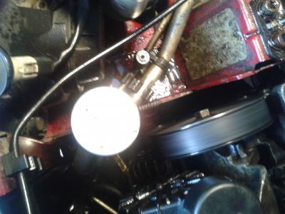

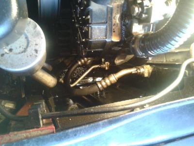

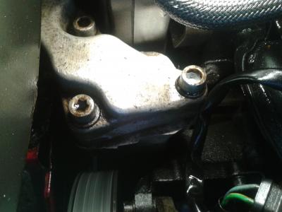

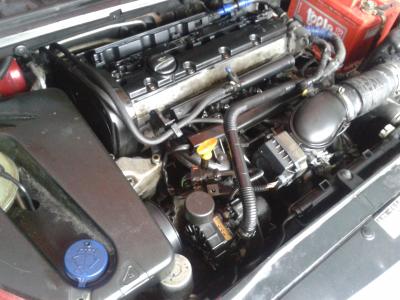

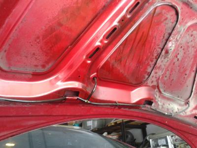

Шеф,ты не одинок((, Сегодня в 7-00 стартанул с сыном из Смоленска в Обнинск, 180 км -полёт нормальный, а спустя ещё 15 км ............. Тот же диагноз, но успели учуять запах ,сразу к обочине,капот вверх, а там -масляный гейзер.Хорошо с собой была литруха масла ,её влил и назад к цивилизации 15 км .Остатков хватило дотянуть (правда зацокал компенсатор),затем были пляски на морозе(-26 ) со снятием ,отогревом, промывкой трубки(.с..ка за день до выезда проверял-всё продувалось!!!).Масло залил  но ехать в Обнинск не рискнул-залит ремень ,а он не айс, боялся ,что расслоиться.Фото сделал уже в гараже по приезду...

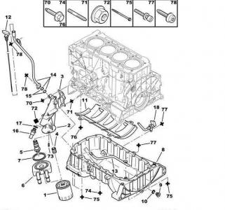

Я так или не понял откуда и почему масло давит. Просветите, а
Через щуп масла однако при перемерзании трубки вентиляции картерных газов и PEUGEOT тут далеко не одинок с подобным.
я вот уже хз сколько без масла катаюсь - хорошо щас сама увидала. Правда у меня комп наверно и не предназначен для оповещения сего недочета(
при включении зажигания на приборке в правом окошке высвечивается уровень масла...только не уверен насколько точно показывает...
а там трубка щупа прямо в масляную ванну опущена штоль?
Ну да, движок 2,0

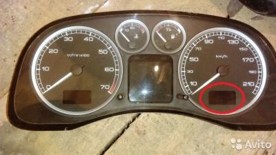

@kost@, это вот в этом чтоли?
Да, в этом.
Когда зажигание включаешь, в первые 10-15 секунд выводится информация сервисная. Остаток км до обслуживания и уровень масла

а слева окошко для чего? у меня в нем вообще ничего не горит
@Киприот, у меня только остаток до ТО показывает, поэтому и спросила
Это панель от автоматной 307 если там ничего нет
Peugeot 307 SW 2007 г.в 1.6 МКПП Рейсталинг, пишет только OIL_OK и не показывает уровень, только щупом проверять.
вот и разобрались, у Зарицы то авто рестайлинг, поэтому и не видит уровня...
@kost@, ага... только OIL_OK и усе.... причем ОК походу всегда - даже если масло почти офф  :dry:
У меня запищало и надпись появилась типа Oil_risk (уже не помню) и поехал менять, слилось литра два чернухи)
Так будет, если датчик уровня масла накрылся. У меня исправно сигнализирует о низком уровне в левом окне, а в центральном выскакивает знак !.Приходится доливать-подъедает при пробеге 210000.
