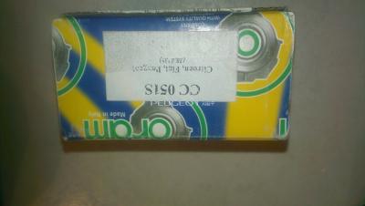

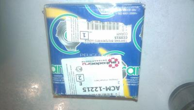

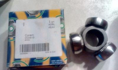

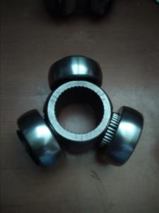

Забрал сегодня трипоид!пришел быстрее чем сказали при заказе!послезавтра попробую,завтра не получится!на вид один в один как мой!на коробке указано 38.8 зубьев 39!фото прилагаются!

Вообщем поставил трипоид,за одно махнул подшибник привода,все чётко!а вот проблема с аварийным режимом при езде 10 км/ч не ушла!(конечно я не ожидал,что из-за привода она уйдет))))просто привод был попутно отривезирован!))снимал движку,капиталил башку,вот только кольца новые не поставил,о чём жалею,испугался балансировочных валов!ВООБЩЕМ ТРИПОИД ПОДХОДИТ!фотоотчёт времени не было делать,прошу пордона!)))))
