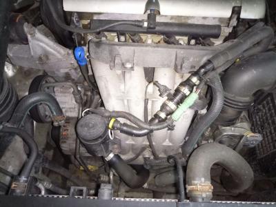

А фото четкое подкапотного пространства можно?
Можно, только на что обратить?
14122016(002).jpg   Только пластиковую трубку от "головы", я сменил на шланг резиновый, лет 5 назад.
А вот теперь поясню почему тогда закончилось.Тогда мы все проданные авто  с моторами 1,8 и 2 литра модернизировали,облачив трубки вентиляции картерных газов в поролоновые трубки,которыми утепляют трубы в домах и заменили трубки на трубки с подогревом в районе входа в ДЗ. И этого было достаточно.

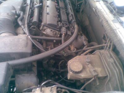

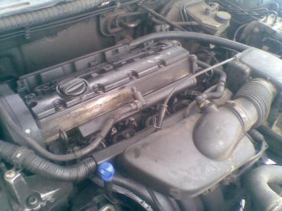

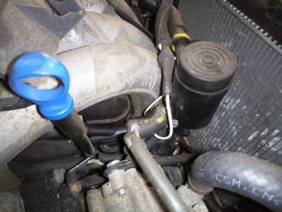

, это просто трубка. А подогрев в двух сразу. Какой-то кит обогрева должен быть, т.к. несколько раз натыкался, что этот электрический подогрев доустанавливали во время отзывной кампании.
Вот на фото - белый греющий кабель около бачка.
Да была отзывная по дооснащению.Подогрев в двух местах - да.Только насколько помню белый кабель должен быть вложен внутрь трубки.....
он внутри тоже проходит. Вот только как получить эту хрень сейчас? Может ест номер комплекта? Там ведь и кусочек косы присобачили, и релюху. Можно сделать подобие, но хочется штатное.

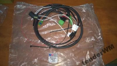

После почти месяца мучений, я наконец-то нашел человека у официалов, который нашел штатный комплект подогрева, вот он:
Его номер виден на фото.
Так что горите в аду те, кто говорил что это колхоз, и прочие.
 КОМПЛЕКТ ДЛЯ ПОДОГРЕВА (ОТЗЫВНАЯ YDY) (ПЕЖО (406,407,607,807) -EW12J4)
