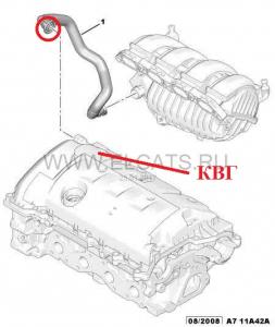

Всем привет. Двигатель Ер6 атмосферный, пробег 95 тыс. Пару дней назад обнаружили во впускном коллекторе масло, дроссельная с внутренней стороны вся загажена. За 5 тыс. после последней смены масла, залил запасную канистру масла.
Одни говорят, что это из-за клапана картерных газов. Казанские спецы по французам говорят либо кольца, либо маслосъемные колпачки - надо разбирать + с таким пробегом они цепь будут менять.
Как нибудь можно без вскрытия определить, что это мск или кольца? Подтеков масла нет через сальники.
На рисунке, там где я обвел, фишка запотевшая.

Оно так и есть и на относительно новом EP6 и не является неисправностью.Да и не только на нем,но и на всех моторах с подобным пробегом любых марок.Вы ожидали там стерильное состояние увидеть?
Беспокоит то что?
Волнует жор масла, получается около литра на 1000.
Несколько лет назад чистил дроссель понезнанке, так он вообще чистый был. Правда не помню какой пробег был на тот момент времени.
