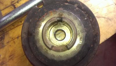

serzh1980 Опубликовано: 18 октября 2016 Автор Поделиться Опубликовано: 18 октября 2016 как должен сидеть на шпонке фланец- кто знает? На мелкой прорези или на большой с возможностью двигаться? 0 Цитата Ссылка на комментарий Поделиться на других сайтах Больше способов поделиться...
vovik170 Опубликовано: 19 октября 2016 Поделиться Опубликовано: 19 октября 2016 обычно штонка и паз всегда под размер, если на валу будет прокручиваться --зачем тогда шпонка? 1 Цитата Ссылка на комментарий Поделиться на других сайтах Больше способов поделиться...
