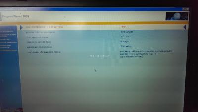

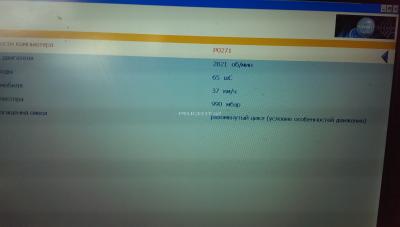

serzh1980 Опубликовано: 20 июня 2016 Автор Поделиться Опубликовано: 20 июня 2016 (изменено) Серег, лямбды работают на мой взгляд идеально да и обороты, судя по показаниям как вкопанные. Уже радует)) Просто там двс уже прогретый.. заводил каждый раз после смены каждого ДК.На холодном двс.. скачут.. 1-2 мм.. по тахометру.. и в PP2000 тоже видно- я сегодня видосик ещё сделаю- по ДК.. и по УОЗ видно будет.Да и по стрелке тахометра видно плавание пока не проедешься и хорошо не прогреешься.. (он наконец-то ушел в минусовые значения -7 впервые увидел - и не вываливается из минуса при прогреве практически.).. Заправил на радостях кондишн.. теперь даже можно с ним ездить.. мелкая вибра есть + мелкие подергивания.. но уже рядом.. где-то с нормальной работой двигла.Связываю всё же с гидрокомпенсаторами..И каналами в гбц..т.к. при наличии данной ошибки комп всё же меняет управление впрыском.. Определил так:Запуск - смотрю на показания разрешения во впускном- 296-312 - далее писк ошибки - и сразу разрешение становиться 350-380 и начинает рости..или точнее падать.. и так до 530. По мере прогрева снова начинает снижаться к значению 296- 270.. с чем-то.. на всяк послушать.. как гремит двс..https://cloud.mail.ru/public/MchT/ZxPGXfuYNКстати.. крутил..вертел ГБЦ с её каналами.. ну никак без вытаскивания клапанов не добраться до этих каналов.. продувочных.. только со стороны выпускных клапанов под шляпкой можно в каналы попасть для чистки. Через выпуск дохлый номер.. Если оттуда лезть- то там направление отверстий в обратную сторону идет. Интересно всё же.. на аудюхах как-то чистят не снимая ГБЦ ( на 3.0 атмосферниках вроде.. или 2.8..).. Может у них как-то по другому каналы идут.. но у нас не извернешся.. как не жаль.. Изменено 20 июня 2016 пользователем serzh1980 1 Цитата Ссылка на комментарий Поделиться на других сайтах Больше способов поделиться...

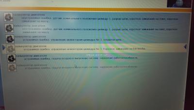

serzh1980 Опубликовано: 6 июля 2016 Автор Поделиться Опубликовано: 6 июля 2016 После ремонта короба нашел ворох проблем.. по форсунке номер 3 и по невозможности определить положение первого цилиндра...Оказалось оборвали 3-ий-белый проводок на датчик распредвала.Восстановил - и вот уже четыре дня(860 км-накатал)- нет ошибки по подаче воздуха в выпускную систему. Чудесааа.. Скачек оборотов утром тоже нет.. не понимаю что твориться.. Подергивания оборотов остались на холодном двс и неправильные показатели лябд.. но над этим я пока в процессе.. решения. 2 Цитата Ссылка на комментарий Поделиться на других сайтах Больше способов поделиться...
Сергей_607 Опубликовано: 7 июля 2016 Поделиться Опубликовано: 7 июля 2016 (изменено) Чудеса, прям. А ты как обнаружил то? Визуально или просто решил прозвонить? Изменено 7 июля 2016 пользователем Сергей_607 0 Цитата Ссылка на комментарий Поделиться на других сайтах Больше способов поделиться...
serzh1980 Опубликовано: 7 июля 2016 Автор Поделиться Опубликовано: 7 июля 2016 Чудеса, прям. А ты как обнаружил то? Визуально или просто решил прозвонить?Ошибок толпа была- запуск двс возможен только с нажатой педалью. И погуглив ошибку на нашем форуме-увидел текст что должно быть три провода- а у меня там оказалось два. Единственное не понял- походу пп 2000 ошибочно что-то выдает..Например ошибка по цилиндру 3- форсунка.. а при развороте код p0271- а она по цилиндру 4-ре. И что из этого правда непонятно. Пока сделал сброс всех.. наблюдаю.. 0 Цитата Ссылка на комментарий Поделиться на других сайтах Больше способов поделиться...
