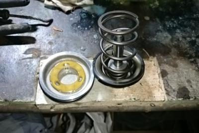

alfglobal Опубликовано: 22 февраля 2018 Поделиться Опубликовано: 22 февраля 2018 всем привет.citroen c8 2.0 бензин 2006. каробка ал4 ат8. взял себе. взял не дорого тк машина не ехала вообще. продавец сказал что коробас накрылся. забрал тачку на прицепеи притащил во двор. diagbox показал p1167. конеШНА я её потёр и о чудо, машина поехала, но как то вяло. на холодную даление 0,5-1.прогреваем. давление около 2 появилась динамика. машина плавно без рывков начинает рвать асфальт. выезжаю на шоссе 300 метров полёт нормальный, потом(*ука ВООБЩЕ НЕОЖИДАНЫЙ ) рывок с лёгкой вибрацией и БАМ загорелась информация что ваш ЖИР Капут. но авто продолжало ехать. diagbox показал опять p1167 ТЧК . возвращаюсь на базу с простреляным фюзеляжем, стрелок убит,но машину посадил . а посмотрю ка я маслы. сливается 1,5 литра светлого масла. думаю АГА, пионерасы, а должно быть 3,5, все мануалы так твердят! заливаю 4 литра , завожу, грею, откручиваю пробку и мне сдачи 2 литра.ну ладно. заказал эти 2 клапана, поменял. завожу. на холодную давление 2,4 ,ну думаю лучше чем было,но в процессе прогрева давление упало до 0,3. что за хрень? что не так сделал? да еще,в положении D и R. треск(жужжание). Ссылка на комментарий Поделиться на других сайтах Больше способов поделиться...
dimanoid Опубликовано: 23 февраля 2018 Поделиться Опубликовано: 23 февраля 2018 а счего появилась мысль что поломаную коробку можно заменой масла мочинить? Ссылка на комментарий Поделиться на других сайтах Больше способов поделиться...
alfglobal Опубликовано: 23 февраля 2018 Поделиться Опубликовано: 23 февраля 2018 мысль появилась после того как машина поехала и показала разброс давления на 3 передаче. масло светлое не горелое.почему пропало давление после замены клапанов. тут мыслей нет! Ссылка на комментарий Поделиться на других сайтах Больше способов поделиться...
sergejkmv Опубликовано: 23 февраля 2018 Поделиться Опубликовано: 23 февраля 2018 (изменено) Некоторые люди, сначала меняют масло, пока оно не станет чистым, потом чуда не происходит, они это осознают и чинят акпп или продают свой автомобиль. С вероятностью 99.9% коробка сгорела. Когда на холодную давление маломало есть, а на горячую пропадает, то она точно умерла. Сливаться должно 3.5 литра, можете слить, а потом не глядя на уровень(не проверяя) залить 3.5л. и у вас будет уровень нужный.Минимальное давление при котором акпп более менее работает это 2.4 на горячую(90-94гр.с.) Если ниже, начинает тупить. Для упокоения вашей надежды необязательно покупать дорогое масло, вполне достаточно купить самое дешёвое к примеру ТНК Декстрон 2, 4 литра рублей 800 что ли. Изменено 23 февраля 2018 пользователем sergejkmv Ссылка на комментарий Поделиться на других сайтах Больше способов поделиться...

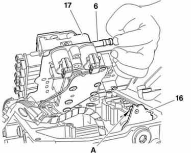

mee Опубликовано: 16 октября 2018 Поделиться Опубликовано: 16 октября 2018 (изменено) Пежо 307 АКПП AL4 (DP0). После самостоятельной промывки гидроблока на задней передаче едет вперед. Причём тяга очень слабая, не хватает чтобы преодолеть противотокатный брусок высотой 7~8 см. В режиме D проблем не заметил. До мытья к АКПП особых претензий не было, иногда пиналась при включении первой передачи (в начале движения, на горячую). Пробег 150 000 - коробка никогда никак не обслуживалась - решил провести частичную замену масла, помыть гидроблок, поменять местами эти два верхних клапана. Попутно сдуру вытащили снизу коробки два сервопоршня (причём приятель делал это не аккуратно, они вылетали на пол). Их я тоже помыл, вставили обратно. Один из них как раз отвечает за заднюю передачу, первым делом погрешил на него, вынул, долго смотрел, но так и не понял, что с ним могло сделаться не так. Вставил обратно.Может быть есть какая-то хитрость с его установкой? Смотрел показатели АКПП в DiagBox - вроде бы почти всё в норме. В разделе аналоговых входов, если не изменяет память, не реагировали на переключения положения селектора передач клапаны 5 и 6. А должны ли? Проверял без движения. В разделе основных показателей при включении R рисует, что селектор в положении R и коробка в режиме заднего хода. Прошу помощи. Изменено 16 октября 2018 пользователем mee Ссылка на комментарий Поделиться на других сайтах Больше способов поделиться...
mee Опубликовано: 16 октября 2018 Поделиться Опубликовано: 16 октября 2018 Кажется, я вспомнил, про что забыл глубокой ночью, устанавливая гидроблок на место: совместить поршень (6) с выступом (А)Это похоже на причину моей проблемы? Ссылка на комментарий Поделиться на других сайтах Больше способов поделиться...

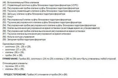

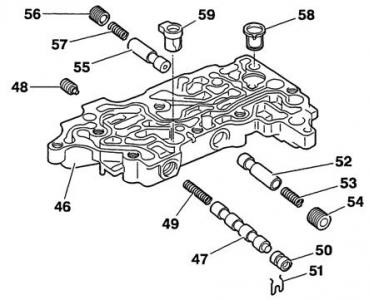

mee Опубликовано: 17 октября 2018 Поделиться Опубликовано: 17 октября 2018 (изменено) В какое положение следует выставлять винт (54)? Изменено 17 октября 2018 пользователем mee Ссылка на комментарий Поделиться на других сайтах Больше способов поделиться...
Мартын Опубликовано: 18 октября 2018 Поделиться Опубликовано: 18 октября 2018 e35c554s-960.jpg835c554s-960.jpgВ какое положение следует выставлять винт (54)?В то,которое было до выкручивания,измеряя расстояние до наружней части гидроблока Ссылка на комментарий Поделиться на других сайтах Больше способов поделиться...

mee Опубликовано: 19 октября 2018 Поделиться Опубликовано: 19 октября 2018 В то,которое было до выкручивания,измеряя расстояние до наружней части гидроблокаА если этот момент упущен? Ссылка на комментарий Поделиться на других сайтах Больше способов поделиться...
mee Опубликовано: 19 октября 2018 Поделиться Опубликовано: 19 октября 2018 Это похоже на причину моей проблемы?Это и было причиной. Ссылка на комментарий Поделиться на других сайтах Больше способов поделиться...
