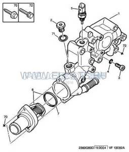

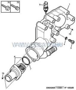

я облажался... установленный в моем случае корпус термостата имеет вид, идентичный прикрепленному изображению, в результате чего на нем нет клапана, как показано на втором рисунке (позиция 2)...
дополнительно, по иронии судьбы, я обломил болт - позиция 3 на обоих рисунках - в связи с чем возник следующий вопрос: возможно ли его заменить на обычный болт (временно использовать его в качестве заглушки, ибо из-под обломленного сечет ОЖ)?
  • Прикрепленный файл  term.jpg   52,29К   Количество загрузок: 7
  • Прикрепленный файл  term2.jpg   53,75К   Количество загрузок: 7

на моторе TU3jp и нет клапана как ты его называешь ,он наверное(предпологаю )шёл на tu1jp. Можешь поставить вместо сломанного что хочешь,лишь бы не травило и не выбило давлением. а лучше купи на разборе алюминиевый от 206-го , я себе такой поставил и забыл про недогрев мотора(в моём случае я страдал от недогрева)
вот тема-почитай,6-я страница про корпусы термосов http://peugeot-club....rum/topic/1478/
Сообщение отредактировал azateikin: 03 Май 2016 - 14:51

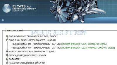

Если принимать во внимание выдаваемые оригинальным каталогом Peugeot по VIN-запросу детали, то в случае с корпусом термостата получается вот такой вариант:
СИСТЕМА ВПРЫСКА TU3JP; ДО PRO NO 10249  - соответствует второй картинке;
СИСТЕМА ВПРЫСКА TU3JP; НАЧИНАЯ С PRO NO 10250 - соответствует первой картинке (установлено у меня).
По правде говоря, так немного и не разобрался, что именно обозначает указание "PRO NO xxxxx
  • Прикрепленный файл  elcats.jpg   71,73К   Количество загрузок: 6
Сообщение отредактировал Onegin: 03 Май 2016 - 17:58
ну ты же видишь какой у тебя ?такой и бери. А насчёт ДО и После-я беру После
