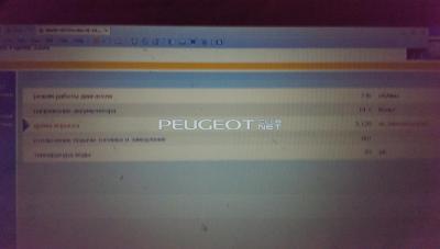

Вчера наконец решил сменить свечи на Оригиналки эквием.. Заодно посмотреть состояние старых свечей после протяжки соединений катализатора (пропали ошибки P0410(по доп. подаче воздуха в выпускной коллектор ( устранимая) )  и старение катализатора.
Думал подсос воздуха на впуске - закрыл рукой дросельную - заглохла сразу.
Датчики давления в норме-перепроверял заменой на заведомо рабочие и делал адаптацию - толку 0.
Датчик температуры впускного воздуха заменил - мой трупп- врал на 10 градусов.
Что имеем сейчас:
- по утрам после запуска двигателя обороты подскакивают и сразу падают вниз до 600 и потом сразу вверх до 1000 и так три - четыре раза. Это пока я так понимаю температура воздуха -2 дальше будет только хуже. В теплую погоду такого не наблюдается.
- включается доп насос и обороты выравниваются и выходят на прогревочные. Тахометр стоит ровно.
-по мере прогрева ощущаются небольшие вибрации(подтраивание) - которое полностью уходит после прогрева до 90 - 95 градусов.
- давление топлива после запуска показывает  6400 мс и постепенно снижается до 3120 на полностью прогретой.
В остальном всё нормально - нет ни подтупливаний при разгоне, ни дерганий..
Что планирую:
- сделать замер давления топлива.
- заменить топливный фильтр.
:whistle:
Единственное что беспокоит - это рост давления в коллекторе до 530-545 после запуска. После полного прогрева снижается до 296- 270.

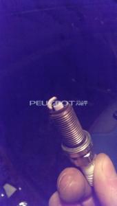

Проверил новые свечи- белые) бл.....(не переводимая игра слов).

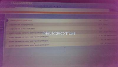

2)Решил проверить затяжку впускного (протянулись все нижние(две гайки на шпильках и один болт по центру) на один оборот и два крайних верхних - на полтора оборота динаметрическим ключиком) :good:  - привет сервису по замене двигла - пусть икают -  :sarcastic: и сделать проверку на подсос - шрриц с иглой  и бензин - пролил то тут-то там - ничего.. (на холодном по чуть полил при ХХ) разницы 0 в работе. Заглянул на свечи - начали приобретать песочный цвет. Но я допом катушку старую поставил в место новой(у старой время заряда от 1.64 до 1.76 на горячую) у холодной было побольше времени на заряд) .

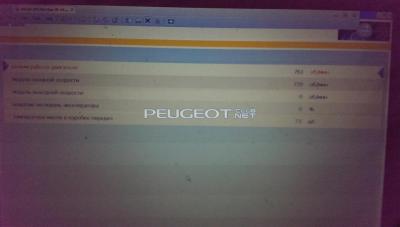

Апну темку.. заикался я искать причину вибрации и легкого плавания стрелки тахометра. В пятницу 27.11.2015г гоню в сервис. Если разглядите.. то как-то так стрелка там дрыгается.. да и потом на ХХ тоже чуть скачет.. Очень конечно похоже на метки ГРМ, т.к. импульсно скачет и с определенным постоянством. На горячую совсем чутка скачет, но все равно неровно. т.к. ГРМ меняли в сервисе, покачу туда же.
