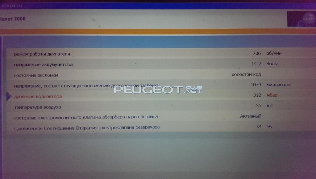

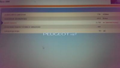

serzh1980 Опубликовано: 25 февраля 2016 Автор Поделиться Опубликовано: 25 февраля 2016 И снова апну тему..т.к. я сменил хомут- который поле ката на стыке с резонатором.На xx скорость впрыска топлива 2730... Это совсем звиздос.. скоро совсем перестанут прыскать..при давлении в кате 296 - 312. что же за х-ня так занижает время впрыска??????Лямбды? Плохая прокладка между двиглом и выпуском? Хелп..а то загублю двигло чую.. Ссылка на комментарий Поделиться на других сайтах Больше способов поделиться...
Мартын Опубликовано: 26 февраля 2016 Поделиться Опубликовано: 26 февраля 2016 Нормальное время впрыска. 1 Ссылка на комментарий Поделиться на других сайтах Больше способов поделиться...
serzh1980 Опубликовано: 26 февраля 2016 Автор Поделиться Опубликовано: 26 февраля 2016 Нормальное время впрыска.я просто никогда не видел ниже 3.6.. ранее.. вот и стреманулся.. Поверю на слово. и PP2000 пишет что на ХХ 750 оборотах от 4.04.. понимаю что есть погрешность.. Но параметры на 3 К оборотах сходятся с требованиями софта. А вот ХХ нет..Надо наверное вентиляцию картерных смотреть и дросель.. т.к. после вчерашней, доооооолгой с холодного двигла инициализации заслонки, после разгона и остановки - резко стали завышаться обороты двигателя до 1000 и как бы пытается тронуться при нажатом тормозе. Ощущение, что нажат тормоз и "барабашка" пытается ещё и подгазовать ... Сегодня утром пока ехал до работы та же фигня.. Как остановка на светофоре - так попытка поехать на тормозе..Это происходит в течении 1-3 минут..когда как.. но потом обороты встают на место и попыток тронуться не наблюдается. буду по новой пробовать инициализировать. Ссылка на комментарий Поделиться на других сайтах Больше способов поделиться...
Мартын Опубликовано: 26 февраля 2016 Поделиться Опубликовано: 26 февраля 2016 я просто никогда не видел ниже 3.6.. ранее.. вот и стреманулся.. Поверю на слово. и PP2000 пишет что на ХХ 750 оборотах от 4.04.. понимаю что есть погрешность.. Но параметры на 3 К оборотах сходятся с требованиями софта. А вот ХХ нет..Надо наверное вентиляцию картерных смотреть и дросель.. т.к. после вчерашней, доооооолгой с холодного двигла инициализации заслонки, после разгона и остановки - резко стали завышаться обороты двигателя до 1000 и как бы пытается тронуться при нажатом тормозе. Ощущение, что нажат тормоз и "барабашка" пытается ещё и подгазовать ... Сегодня утром пока ехал до работы та же фигня.. Как остановка на светофоре - так попытка поехать на тормозе..Это происходит в течении 1-3 минут..когда как.. но потом обороты встают на место и попыток тронуться не наблюдается. буду по новой пробовать инициализировать. Инициализировать впрыск и самый последний пункт перед запуском продержите 3 минуты вместо 15 секунд с выключенным зажиганием - более полное запоминание крайних положений с засыпанием компа. 2 Ссылка на комментарий Поделиться на других сайтах Больше способов поделиться...
serzh1980 Опубликовано: 26 февраля 2016 Автор Поделиться Опубликовано: 26 февраля 2016 Инициализировать впрыск и самый последний пункт перед запуском продержите 3 минуты вместо 15 секунд с выключенным зажиганием - более полное запоминание крайних положений с засыпанием компа.Алексей, а если не поможет?.. тогда см дросель и датчик положения, что регулируется тросом от педали газа? А напряженияе положения дросельной заслонки у меня в норме? В допуске ли параметр от 1000 до 1300 милливольт на ХХ? Ссылка на комментарий Поделиться на других сайтах Больше способов поделиться...
Мартын Опубликовано: 26 февраля 2016 Поделиться Опубликовано: 26 февраля 2016 Алексей, а если не поможет?.. тогда см дросель и датчик положения, что регулируется тросом от педали газа? А напряженияе положения дросельной заслонки у меня в норме? В допуске ли параметр от 1000 до 1300 милливольт на ХХ?Должно.Само фактическое значение не помню,но то,что могут отличаться от подсказок это есть. У меня подобные ощущения с оборотами и толканиями были после севшего аккумулятора. 2 Ссылка на комментарий Поделиться на других сайтах Больше способов поделиться...
