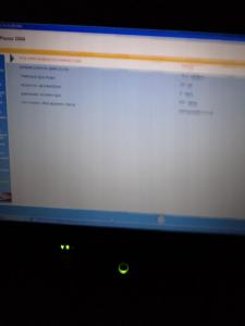

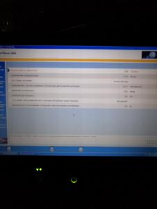

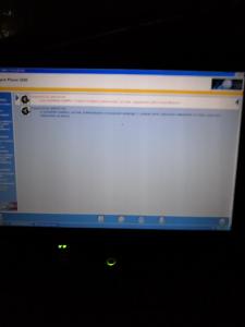

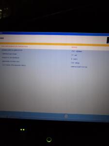

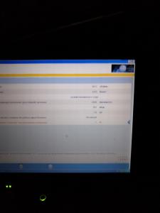

serzh1980 Posted September 13, 2019 Share Posted September 13, 2019 Вот и фото со скана. Что то все ж не так. Не понял почему такая большая коррекция уоз на 3к оборотах, не 15 а 25 и почему закрыт клапан когда должен открываться до 100% Link to comment Share on other sites More sharing options...
