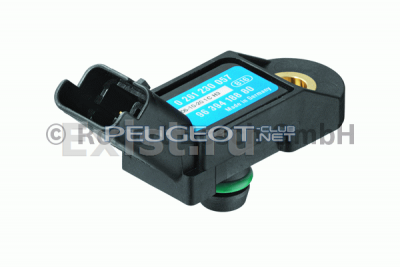

serzh1980 Posted September 7, 2015 Share Posted September 7, 2015 (edited) Датчик давления почисть заодно в дросельной.вот этот.. Edited September 7, 2015 by serzh1980 1 Link to comment Share on other sites More sharing options...
Владимир607 Posted September 8, 2015 Author Share Posted September 8, 2015 (edited) это на котором дорожки пропаяны?в бензинках он тоже присутствует? Edited September 8, 2015 by Владимир607 Link to comment Share on other sites More sharing options...
serzh1980 Posted September 8, 2015 Share Posted September 8, 2015 это на котором дорожки пропаяны?в бензинках он тоже присутствует?какие такие дорожки? Дорожки наверное в блоке электронной педали.. а это датчик. Он давление меряет воздуха и стоит под заслонкой . Link to comment Share on other sites More sharing options...
Владимир607 Posted September 8, 2015 Author Share Posted September 8, 2015 до педали не добрался,планирую.дорожки те что в заслонке дроссельной...я перепутал с датчиком. Link to comment Share on other sites More sharing options...
Владимир607 Posted September 8, 2015 Author Share Posted September 8, 2015 датчик этот чистился и продувался всё нормально с ним. Link to comment Share on other sites More sharing options...
