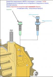

Киприот Опубликовано: 20 ноября 2016 Поделиться Опубликовано: 20 ноября 2016 у ал4 лента крепится болтом жёстко. и это правильно. потому что когда фрикционная накладка на ленте сточится, а вы подкрутите волшебный болтик, то по тормозному барабану будет "скребсти" не мягкая накладка, а сталь ленты. цену ленты и барабана озвучить? я разбирал коробки и французские и немецкие и американские и японские. чо-то не видел я там "волшебных болтов". конструкция примерно у всех одинакова. без ссылки на "волшебный болтик" в каталоге считаю ваши слова болтовнёй. извините если обиделДа нет, не обидели http://forums.drom.ru/mazda-premacy-mazda5/t1151770577.html Вот ссылка на одну из тем по этому вопросу. Там всё описывается более доступно чем я смогу вам передать. Ссылка на комментарий Поделиться на других сайтах Больше способов поделиться...
Dimkin67 Опубликовано: 20 ноября 2016 Поделиться Опубликовано: 20 ноября 2016 Моё видение данной конструкции- только для продажи несведущим , а потом всё равно коробас в ремонт или в утиль Выше довольно доходчиво обоснованы последствия. Ссылка на комментарий Поделиться на других сайтах Больше способов поделиться...
Киприот Опубликовано: 20 ноября 2016 Поделиться Опубликовано: 20 ноября 2016 Если предположить что слой фрикционный просто частично изнашивается, то натяжка будет работать на руку для сохранения остатков данного слоя. Т.к. если лента трёт по барабану несколько секунд до схватывания, то изнашивается она сильнее.Но с другой стороны вы так же правы, т.к. никто не может знать достоверно, до вскрытия, есть ли там остатки фрикционного слоя или уже до стали дошло. Но позволяет ли наша конструкция так делать? Ссылка на комментарий Поделиться на других сайтах Больше способов поделиться...

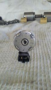

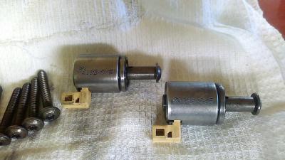

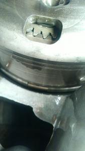

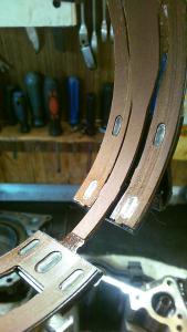

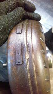

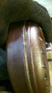

GriZZli12 Опубликовано: 21 ноября 2016 Поделиться Опубликовано: 21 ноября 2016 Вечер добрый! Необходимо мнение эксперта! как я понимаю эта тормозная лента под замену, дабы не дожидаться беды?))) не ясно с муфтой гидротрансформатора, она с завода идет заваренная или этот сварочный шов означает что ее ремонтировали? Тут не понятка в том, что во всех каталогах и видио, на плите гидроблока есть какой то козырек, которого при вскрытии я не наблюдаю... То ли дело рук каких то рукопопков, то ли такая модель, где ее нет!? И последний вопрос))) Вытащил два эл.клапана, дядька подогнал из заначки другой клапан, с черной фишкой, который говорят лучше, но понятия не имеет работает он или нет... как проверить? методом научного тыка? И говорят меняя клапан на черный нужно что то обновить через программу и якобы то что если менять с черной фишкой то два сразу, так ли это? Заранее спасибо если поможете советом)) P.S. Я тут недавно спрашивал про моменты затяжек резьбовых соединений в АКПП. Так вот нашел я случайно, правда на английском, но вроде все понятно. Так что отдаю в общественное пользование https://ru.scribd.com/doc/19196789/13915310-AL4-DPO-Transmission-Rebuild-Manual Ссылка на комментарий Поделиться на других сайтах Больше способов поделиться...
sab Опубликовано: 21 ноября 2016 Поделиться Опубликовано: 21 ноября 2016 тебе нуна 2 клапана с чёрной фишкой!!!потом в коробе переключите на совместимость с борг варнер.ленту однозначно на выбросбублик заварен всегда Ссылка на комментарий Поделиться на других сайтах Больше способов поделиться...
Мартын Опубликовано: 22 ноября 2016 Поделиться Опубликовано: 22 ноября 2016 тебе нуна 2 клапана с чёрной фишкой!!!потом в коробе переключите на совместимость с борг варнер.ленту однозначно на выбросбублик заварен всегдаЭто как переключить?Может описались-загрузить другую программу? Ссылка на комментарий Поделиться на других сайтах Больше способов поделиться...
sab Опубликовано: 22 ноября 2016 Поделиться Опубликовано: 22 ноября 2016 да, телезагрузка нужна, но поедет и без неё, до места где прошьют. Ссылка на комментарий Поделиться на других сайтах Больше способов поделиться...

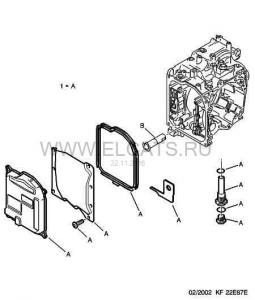

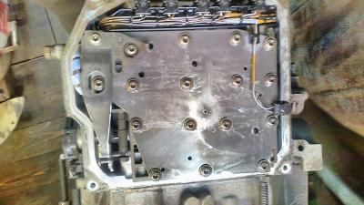

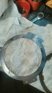

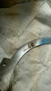

GriZZli12 Опубликовано: 22 ноября 2016 Поделиться Опубликовано: 22 ноября 2016 да, телезагрузка нужна, но поедет и без неё, до места где прошьют. Спасибо за ответы, а как все таки быть с пластиной между прокладкой и крышкой картера? Она нужна или это такая модификация в которой ее нет??? Ссылка на комментарий Поделиться на других сайтах Больше способов поделиться...
Мартын Опубликовано: 22 ноября 2016 Поделиться Опубликовано: 22 ноября 2016 Спасибо за ответы, а как все таки быть с пластиной между прокладкой и крышкой картера? Она нужна или это такая модификация в которой ее нет???Вариация такая у вас Начиная с номера коробки передач 265927 (20TPXX).Присутствие дефлектора (2) между картером гидравлического бока (1) и картером коробки передач Ссылка на комментарий Поделиться на других сайтах Больше способов поделиться...

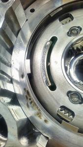

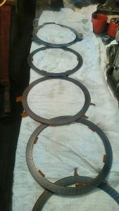

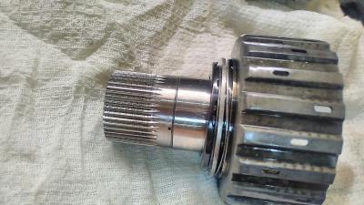

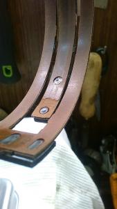

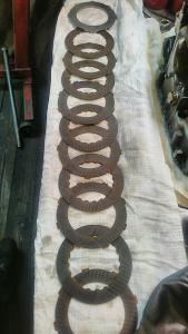

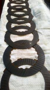

GriZZli12 Опубликовано: 22 ноября 2016 Поделиться Опубликовано: 22 ноября 2016 да, телезагрузка нужна, но поедет и без неё, до места где прошьют.Разобрал АКПП вчера полностью, прошу помочь с дифектовкой тех или иных деталей)) Фрикционные диски свиду мне показались в хорошем состоянии, единственное что смутило, то что на обратной стороне есть пригоревшие места.... Здесь не ясно, между корпусом и подшипником стоит шайба волнистая, она такая изначально или ее повело? Вторая тормозная лента понимаю что сдохла, а вот что делать с канавами на барабане? Шлифовать в ручную, отдавать куда-то токарю или покупать новый? Ссылка на комментарий Поделиться на других сайтах Больше способов поделиться...
Reactor77 Опубликовано: 22 ноября 2016 Поделиться Опубликовано: 22 ноября 2016 фрики в норме. ленту менять. барабан на шлифовку."волнистая шайба" это такой подшипник. так и должно быть. фильтр не забудь поменяй. Ссылка на комментарий Поделиться на других сайтах Больше способов поделиться...
