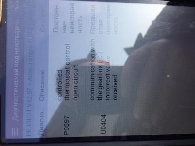

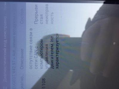

Мартын Опубликовано: 15 ноября 2016 Поделиться Опубликовано: 15 ноября 2016 Привет.Недавно у супруги в дороге на приборной панели загорелся "восклицательный знак" с расшифровкой по БК "Gearbox Faulty" (не "Automatic Gearbox Faulty").Коробка при этом в аварийный режим не вывалилась, все передачи 1-4 щёлкают исправно. В типтронике также проверил все передачи от 1 до 4. Заехали в сервис на DiagBox, ошибок нет, давление в норме.Отмечу, что с момента покупки (3 года назад) не работала лампа заднего хода (замена её не помогла , по DiagBoxу обрыв цепи, но кроме как "Reverse bulb faulty" ошибок не было никогда.О машине:Peugeot 307 1.6 al-4, 2007. Пробег ~150000км. Что делать? Какие варианты?НОРМАЛЬНУЮ диагностику сделать,а не считать-удалить ошибки. Ссылка на комментарий Поделиться на других сайтах Больше способов поделиться...
r4dik Опубликовано: 15 ноября 2016 Поделиться Опубликовано: 15 ноября 2016 НОРМАЛЬНУЮ диагностику сделать,а не считать-удалить ошибки. Я отвёз авто на сервис, специализирующийся на французах, опыт работы с ал-4 у них есть (во всяком случае, сервисмен оперировал понятиями клапана, тефлоновые кольца и т.д.), примеры работ видел -- все довольны.Так вот, этот диагност подключился и сказал, что ошибок нет. Вы имеете в виду диагностику со снятием коробаса? Ссылка на комментарий Поделиться на других сайтах Больше способов поделиться...
Мартын Опубликовано: 15 ноября 2016 Поделиться Опубликовано: 15 ноября 2016 Я отвёз авто на сервис, специализирующийся на французах, опыт работы с ал-4 у них есть (во всяком случае, сервисмен оперировал понятиями клапана, тефлоновые кольца и т.д.), примеры работ видел -- все довольны.Так вот, этот диагност подключился и сказал, что ошибок нет. Вы имеете в виду диагностику со снятием коробаса?А этот чудо диагност все параметры проверил?Вылижите фото листов параметров. Ссылка на комментарий Поделиться на других сайтах Больше способов поделиться...
r4dik Опубликовано: 15 ноября 2016 Поделиться Опубликовано: 15 ноября 2016 А этот чудо диагност все параметры проверил?Вылижите фото листов параметров.хм... чеклист он не выдал. честно признаюсь, поверил на слово. Ссылка на комментарий Поделиться на других сайтах Больше способов поделиться...
Мартын Опубликовано: 15 ноября 2016 Поделиться Опубликовано: 15 ноября 2016 (изменено) хм... чеклист он не выдал. честно признаюсь, поверил на слово.Интересуют - главные переменные - входные сигналы - выходные сигналы ............................................................ Он это смотрел? Изменено 15 ноября 2016 пользователем Grigorushka Ссылка на комментарий Поделиться на других сайтах Больше способов поделиться...
r4dik Опубликовано: 15 ноября 2016 Поделиться Опубликовано: 15 ноября 2016 (изменено) Интересуют - главные переменные - входные сигналы - выходные сигналы ............................................................ Он это смотрел?да, пробежал по вкладкам, сказал, что "все параметры в пределах допусков". Значения не зафиксировал.я уже понял, что надо съездить к официалам (совершенно забыл, что у нас они вновь появились), да сделать диагностику с выпиской. Изменено 15 ноября 2016 пользователем r4dik Ссылка на комментарий Поделиться на других сайтах Больше способов поделиться...
