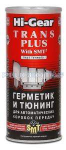

Димон13 Опубликовано: 28 июля 2016 Поделиться Опубликовано: 28 июля 2016 Незнаю можно уже радоватся или нет но вчера залил в акпп присадку. Сегодня небыло ниодной пробуксовки при переключении с 1 на 2. Хоть ездил сегодня мало но в пробке в самую жару постоял и ниодной пробуксовки. Мало того переключения стали идиальными. Осталась только одна проблема . После остановки машина трогается с пинком. Точнее когда остановишься несмотря на то что стою на драйве отпускаю тормоз а машина не тянет в перёд. Более того она и назад катится если горочка как на нейтралке. Но стоит нажать на газ происходит смачный пинок и поехали. Дальнейшее движение отличное до слейдующей остановки. Гдето на форуме я уже натыкался на решение этой болячки. Вот только где. Может кто помнит какой это клапанок подвисает? Ссылка на комментарий Поделиться на других сайтах Больше способов поделиться...

Димон13 Опубликовано: 29 июля 2016 Поделиться Опубликовано: 29 июля 2016 расскажи, какая присадка!Вот такая. Хотел сначала луки моил там вроде как присадка посерьезнее да и фирма. но их присадка только подзаказ. в наличии ниукого нету.Да кстати сегодня ездил много. и в пробках постоял. за бортом сегодня было 34 градуса. Ни одой пробуксовки!!! а до присадки через полчаса пробок вторая передача вообще отказывалась включатся. Ссылка на комментарий Поделиться на других сайтах Больше способов поделиться...
