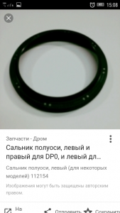

Артём1409 Опубликовано: 30 мая 2017 Поделиться Опубликовано: 30 мая 2017 Приветствую. Такой вопрос: потек сальник левого привода (точнее полуоси). Приобрел сальник, снял привод, добрался до сальника, а теперь не могу понять как его снять, и чем его подцепить. Пока на ум приходит только то, чтобы в середине сальника сделать сквозное отверстие и и чем то его вытащить. Подскажите более правильное решение. удивительное дело но толковой информации по этому вопросу найти не смог. Буду признателен за ценный совет.отверстие делай аккуратно не стучи. Там за ним есть ещё один типа сальник как на картинке и вставляется он изнутри так вот я его выдавил потом мучался он внутрь ушел и ось восьмёркой ходила вообще, поменял потом 5 сальников а они текли сразу. Пришлось снимать коробку. Располовинил ее и когда взял эту ось или как она называется на которую одеваются приводы то из-под него выпал как раз этот черный сальник. Посадил на герметик его собрал. Даже сальник новый не менял оставил старый который тек и уже как два месяца сухой. Ссылка на комментарий Поделиться на других сайтах Больше способов поделиться...

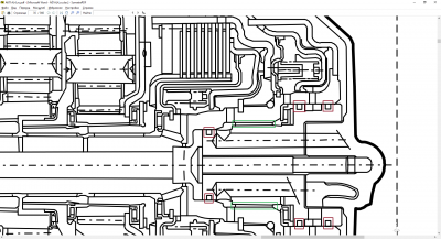

dimanoid Опубликовано: 31 мая 2017 Поделиться Опубликовано: 31 мая 2017 Что в этой втулке работает? Там по памяти 3 кольца двух разных диаметров. Какие из них по втулке ходят? Ссылка на комментарий Поделиться на других сайтах Больше способов поделиться...
sab Опубликовано: 31 мая 2017 Поделиться Опубликовано: 31 мая 2017 чего точно сфоткать нужно? Ссылка на комментарий Поделиться на других сайтах Больше способов поделиться...
dimanoid Опубликовано: 31 мая 2017 Поделиться Опубликовано: 31 мая 2017 Фотка не поможет. Надо надеть крышку и посмотреть куда тефлон ложится Ссылка на комментарий Поделиться на других сайтах Больше способов поделиться...

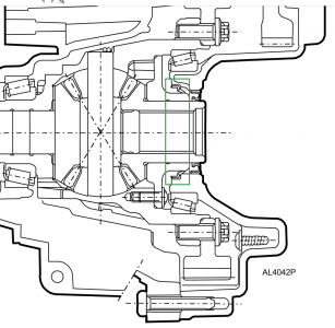

hiveliberty Опубликовано: 31 мая 2017 Поделиться Опубликовано: 31 мая 2017 (изменено) Втулка есть, но тефлоновые кольца не работают по втулке!Ниже схема стыка вала и крышки.Темно красный - тефлоновые кольца.Зеленый - втулка. Вот мне интересно, кстати, как его правильно устанавливать? Сам же отвечу на свой вопрос: Изменено 31 мая 2017 пользователем hiveliberty 1 Ссылка на комментарий Поделиться на других сайтах Больше способов поделиться...
kost@ Опубликовано: 31 мая 2017 Поделиться Опубликовано: 31 мая 2017 Действительно, оказывается (судя по схеме) тефлон не работает по втулке... Ссылка на комментарий Поделиться на других сайтах Больше способов поделиться...
Reactor77 Опубликовано: 1 июня 2017 Поделиться Опубликовано: 1 июня 2017 на валу два больших кольца - питание е1.маленькое - питание е2. 1 Ссылка на комментарий Поделиться на других сайтах Больше способов поделиться...
dimanoid Опубликовано: 1 июня 2017 Поделиться Опубликовано: 1 июня 2017 (изменено) Втулка есть, но тефлоновые кольца не работают по втулке!Ниже схема стыка вала и крышки.Темно красный - тефлоновые кольца.Зеленый - втулка.al4-11.png Сам же отвечу на свой вопрос:al4-12.pngАга, вижу, спасибо! Изменено 1 июня 2017 пользователем dimanoid Ссылка на комментарий Поделиться на других сайтах Больше способов поделиться...
kost@ Опубликовано: 1 июня 2017 Поделиться Опубликовано: 1 июня 2017 на валу два больших кольца - питание е1.маленькое - питание е2.вот они, знания, по крупицам собираются, спасибо) Ссылка на комментарий Поделиться на других сайтах Больше способов поделиться...
