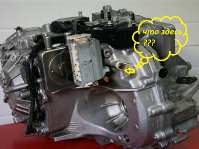

Бонд Опубликовано: 6 мая 2017 Поделиться Опубликовано: 6 мая 2017 (изменено) Подскажите пожадуйста что это? зачем? и как устранить сопливость масла из под этого пластика, что для этого надо? Изменено 6 мая 2017 пользователем Бонд Ссылка на комментарий Поделиться на других сайтах Больше способов поделиться...
kost@ Опубликовано: 6 мая 2017 Поделиться Опубликовано: 6 мая 2017 Подскажите пожадуйста что это? зачем? и как устранить сопливость масла из под этого пластика, что для этого надо?Там датчик скорости на выходе... Ссылка на комментарий Поделиться на других сайтах Больше способов поделиться...
