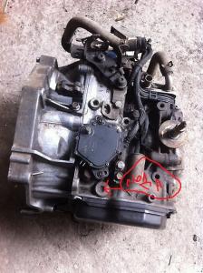

вадик Опубликовано: 27 марта 2017 Поделиться Опубликовано: 27 марта 2017 (изменено) привет подскажите мне скока литров надо в акпп залить пежо206 2003г мощность 1360 75 лошадей у меня такая ситуация в акпп было 4 литра я залил еще 600мл каробка начала трудно ходить я слил все масдло и залил 4л масло в каробке было TOTAL FLUIDE XLD FE мне в магазине дали какое то универсальное я его смешал получается щас и теперь она не едит ставлю заднию переднию просто стоит машина как мне быть подскажите пожалуйста Изменено 27 марта 2017 пользователем вадик Ссылка на комментарий Поделиться на других сайтах Больше способов поделиться...

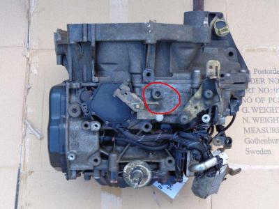

Reactor77 Опубликовано: 27 марта 2017 Поделиться Опубликовано: 27 марта 2017 наверное не туда залил. сфоткай чо откручивал на коробе для залива масла Ссылка на комментарий Поделиться на других сайтах Больше способов поделиться...
вадик Опубликовано: 27 марта 2017 Поделиться Опубликовано: 27 марта 2017 наверное не туда залил. сфоткай чо откручивал на коробе для залива масланаверное не туда залил. сфоткай чо откручивал на коробе для залива масла наверное не туда залил. сфоткай чо откручивал на коробе для залива масланаверное не туда залил. сфоткай чо откручивал на коробе для залива масла правильно? Ссылка на комментарий Поделиться на других сайтах Больше способов поделиться...
yax Опубликовано: 27 марта 2017 Поделиться Опубликовано: 27 марта 2017 правильно? Очень сильно - НЕПРАВИЛЬНО!Сейчас придется снимать крышку гидроблока и ставить рычажок на место Ссылка на комментарий Поделиться на других сайтах Больше способов поделиться...
