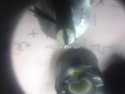

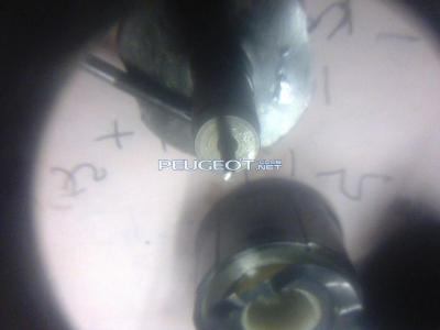

sab Опубликовано: 29 июня 2015 Поделиться Опубликовано: 29 июня 2015 про состояние клапановразогнул 4 фиксатора, вынул всё, что вынулось, катушка шайба сердечник.но рабочую поверхность не видно! там шарик, как его достать? Ссылка на комментарий Поделиться на других сайтах Больше способов поделиться...

Reactor77 Опубликовано: 1 июля 2015 Поделиться Опубликовано: 1 июля 2015 зачем такой изврат? @sab, смотри выработку на ионком конце сердечника Ссылка на комментарий Поделиться на других сайтах Больше способов поделиться...

sab Опубликовано: 1 июля 2015 Поделиться Опубликовано: 1 июля 2015 (изменено) жаль не с чем сравнить, на тонком конце небольшая вмятинка от шарика присутствует.но это всё субъективно, нужен образец Изменено 1 июля 2015 пользователем sab Ссылка на комментарий Поделиться на других сайтах Больше способов поделиться...

sab Опубликовано: 1 июля 2015 Поделиться Опубликовано: 1 июля 2015 сфоткал как смог Ссылка на комментарий Поделиться на других сайтах Больше способов поделиться...
Мартын Опубликовано: 1 июля 2015 Поделиться Опубликовано: 1 июля 2015 сфоткал как смогЕще бы метку сайта с фото убрать и тогда можно рассмотреть! Ссылка на комментарий Поделиться на других сайтах Больше способов поделиться...
