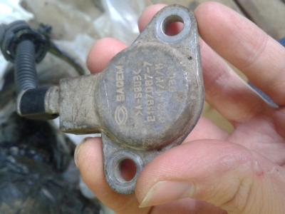

kost@ Опубликовано: 24 января 2017 Поделиться Опубликовано: 24 января 2017 Есть все датчики на коробку пиши сообщение по дешевке отдам с рабочей коробкиСпасибо, но есть вопросы...датчик давления один и то же, на всех ал4? или есть разновидности и надо подбирать по вину...у меня есть коробка в запасе, но она была в паре с мотором 1.6, мой мотор 2.0...сегодня снял датчик, фото ниже, могу ставить такой? Ссылка на комментарий Поделиться на других сайтах Больше способов поделиться...
Мартын Опубликовано: 25 января 2017 Поделиться Опубликовано: 25 января 2017 Спасибо, но есть вопросы...датчик давления один и то же, на всех ал4? или есть разновидности и надо подбирать по вину...у меня есть коробка в запасе, но она была в паре с мотором 1.6, мой мотор 2.0...сегодня снял датчик, фото ниже, могу ставить такой?Датчик один на всех и AL4 и AT8.Отсюда следует что надо снять привод и посмотреть. ЧУДЕС НЕ БЫВАЕТСкорее всего нужен датчик АБС. Или ремонт АБС. У тебя по ходу мозг скорость неправильно определяет, сигналы с колёс идут в разнобой и коробка падает в авариюСкорее всего нужен датчик АБС. Или ремонт АБС. У тебя по ходу мозг скорость неправильно определяет, сигналы с колёс идут в разнобой и коробка падает в авариюНу не берет короб 4HP20 c ABS и датчиков колес.Для этого стоит датчик в дифференциале,обозначенный выше. Ссылка на комментарий Поделиться на других сайтах Больше способов поделиться...
