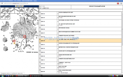

wolf444 Опубликовано: 16 июня 2015 Поделиться Опубликовано: 16 июня 2015 Ну не ужели трудно подсказать где стоит этот датчик числа оборотов двигателя на входе в акпп???? Скажите хотя бы откуда к нему можно подлезть, что бы увидеть и поменять (с капота, с низу, с левого колеса)??? Ссылка на комментарий Поделиться на других сайтах Больше способов поделиться...
sab Опубликовано: 16 июня 2015 Поделиться Опубликовано: 16 июня 2015 (изменено) не кипишуй, забыл Я... Изменено 16 июня 2015 пользователем sab 2 Ссылка на комментарий Поделиться на других сайтах Больше способов поделиться...
wolf444 Опубликовано: 16 июня 2015 Поделиться Опубликовано: 16 июня 2015 не кипишуй, забыл Я...Ага, видел я эту картинку. Я правильно понимаю, что менять со стороны левого колёса? Ссылка на комментарий Поделиться на других сайтах Больше способов поделиться...
sab Опубликовано: 16 июня 2015 Поделиться Опубликовано: 16 июня 2015 именно так Ссылка на комментарий Поделиться на других сайтах Больше способов поделиться...
