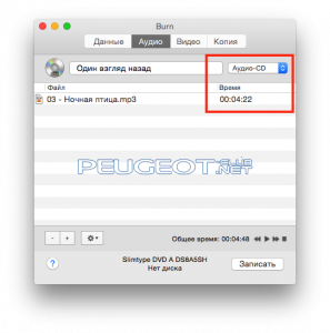

yurick Posted April 11, 2015 Share Posted April 11, 2015 в проге каторой пишешь выбираешь audio cd ? накидываешь файлы и пишешьнечто вроде такого Link to comment Share on other sites More sharing options...
