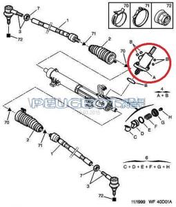

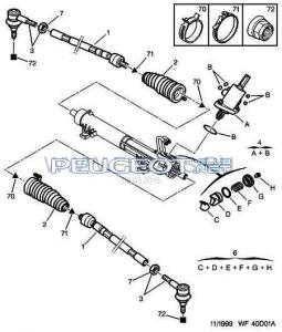

Себе заказывал "ремкомплект" рейки, оригинал 4062.36 (№6) . Там по сути только "поршень нужет.
Насчет клапана тоже слышал. Он в насосе внутри находиться? Надо старый "проопериравать и поглазеть на внутренности и сфоткать")...

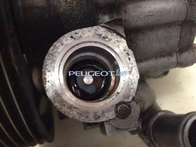

Да в насосе, от куда отходит шланг высокого давления, гайку откручиваешь и он должен быть там..
Кстати сразу заметил что то что виднелось в это отверстие отличалось от оригинального насоса.. :dry:
Может поменять клапаны с оригинала на новый насос.. :scratch:
сверху, по середине, где изображена пластиковая заглушка.
Теперь видно. Спасибо - буду знать где он этот клапан. Но чего то мне не вериться, что насос с новья не рабочий - Но клапан надо попробовать поменять. Может действительно не накачивает давление... Изменено пользователем Calibrik1

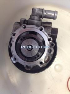

Небольшой отчет по замене клапанов.
Прошу прощения, может буду применять не совсем правильную терминологию по внутренним частям насоса.
(с насосом имею дело первый раз :dry: ) Кто поправит буду благодарен :oga:

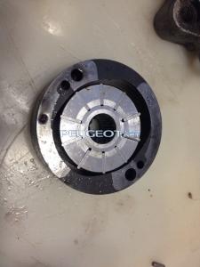

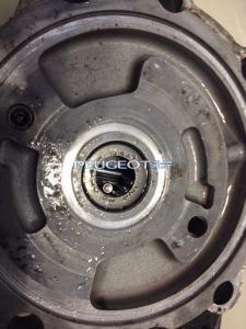

1.Насос со снятой крышкой (6 болтов на 10) 2.Крышка насоса, подшипник INA сразу развалился 3.Ротор
[Peugeot-Club.net] - JcbXaHNTCNM.jpg [Peugeot-Club.net] - JbjzhgchYYc.jpg[Peugeot-Club.net] - D5SbhiuJ3Pg.jpg

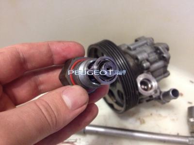

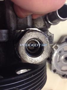

4.Клапан (на 27)

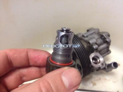

5.Снятый клапан

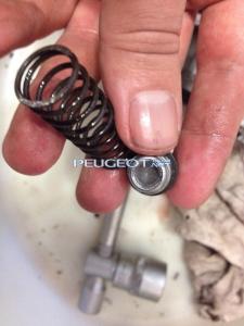

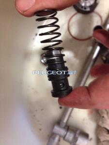

6.Вторая часть клапана
[Peugeot-Club.net] - UFVKoxZdLwQ.jpg[Peugeot-Club.net] - a_nuUrirwPg.jpg[Peugeot-Club.net] - iXAey3kvthI.jpg

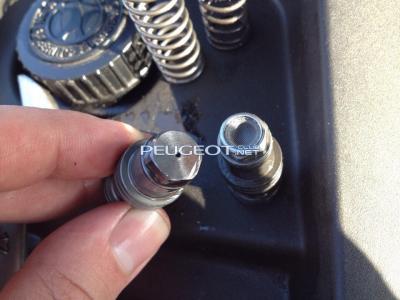

7.Снял клапан с нового насоса, они разные(слева старый, справа новый)

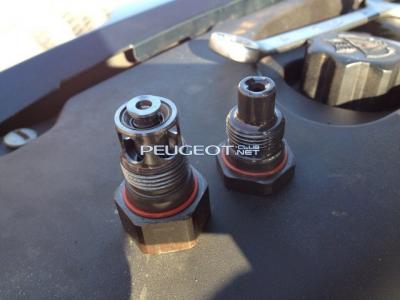

8.Вторая часть, так же разная (слева новый, справа старый)

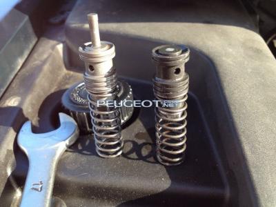

9.Другой ракурс (слева новый, справа старый)
Поставил старый клапан с новой пружинкой.. Все подошло без проблем..
Итог всего мероприятия, получен опыт по устройству насоса и замене клапана.. xcool.png.pagespeed.ic.b57dwem1eg.png
Результата ноль.. :bounce:
ищем причину дальше.. :popcorn:

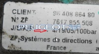

п .с. Тут про давление указано на насосе...
На старом такая наклейка была, на новом, к сожалению, нет..
Я думаю дело все таки не в насосе, если бы он и не выдавал нужное давление но не 20 же бар, и руль хоть чуть чуть но крутился легче.. :mellow:

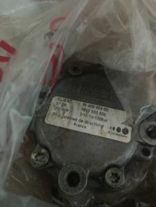

Привет! Давно подвывал насос гура,а сейчас руль стал тяжёлым,но при газе полегче становится,хочу купить гур MSG FI 017 новый или лучше найти на разборках ZF-ий б/у, ? склоняюсь к покупке MSG FI 017, но инфы мало(встанет ли он вообще на авто),кто устанавливал насос данный, как "полет"?
Я себе брал ZF. А старый, который тёк, так и валяется. когда-нибудь отдам его в ребилд.
А номера насоса zf не осталось?
У меня после замены насоса симптомы похожие: руль тяжёлый, если повернуть колеса на большой угол, в малых углах лёгкий, сервисы разводят руками, грешу на клапан в рейке но х.з. Придется скорее всего к официалам ехать...
сфоткаю при возможности.
